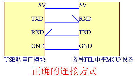

LOGO! 编程接口X4定义:1:+5V,2:VSS,3,4:RX,TX;通信接口,5,6:SCL,SDA,i2c通讯接口,用于接存储卡
西门子LOGO电缆,网上买的,不到20 ,用法:图片1是USB转TTL板,芯片CP2102,和西门原装线统一芯片,不用装别的驱动,图片2是杜邦线,有用后面解释,图片三是连接方式, LOGO! 编程接口X4定义:正面放LOGO ,编程口左下角的是1,右下角是6,直流电源的LOGO,可以直接连接,有人说买不到接头,这里不用接头,用杜邦线+网线,找一段网线两头剥皮,一头插到杜邦线里面,一头插到LOGO编程口里面,按上面的连接方式(图3),连接完 ,这样还是通讯不上,后面是最重要的一部,找一个330欧姆的电阻,两个引脚分别插到,5,6.这样就可以通讯了,祝大家使用愉快,至于230板的LOGO,加一个光电个光电隔离,也很好做,其实这个板子直接可以和230RC通讯,保险期间还是加光电隔离。
