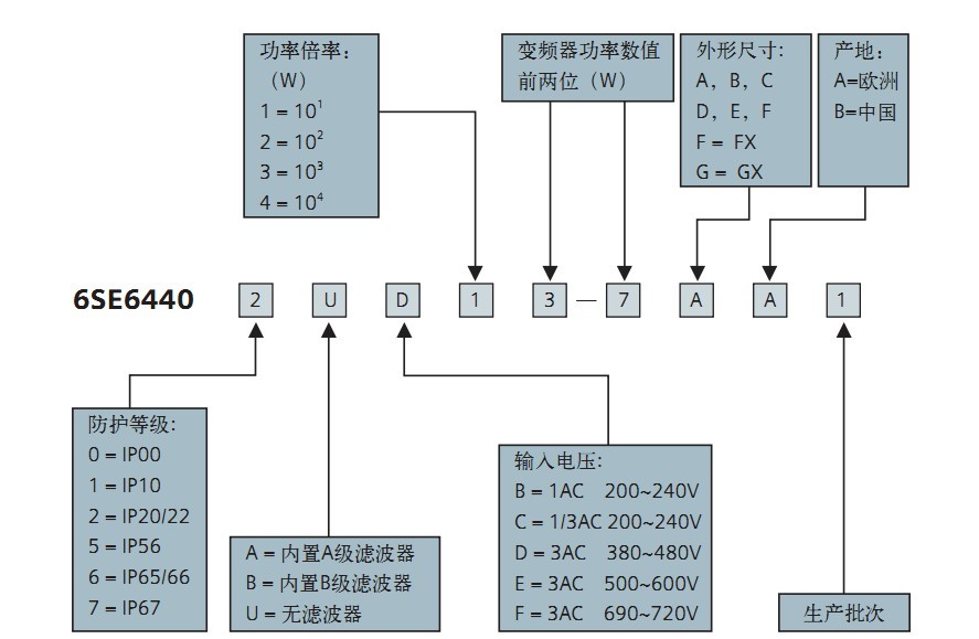

主题:MM440变频器型号的最后一位是1和0有什么区别?
我这里的变频器型号是6SE6440-2UC33-7FA1,不久又来了几台型号是6SE6440-2UC33-7FA0,不知两者之间到底有什么区别,请问有知道的大侠说一下。

晕了,赶紧澄清下,还有人说最后一位表示产地。具体见附件,附件来源是《MM440简明调试指南》。
