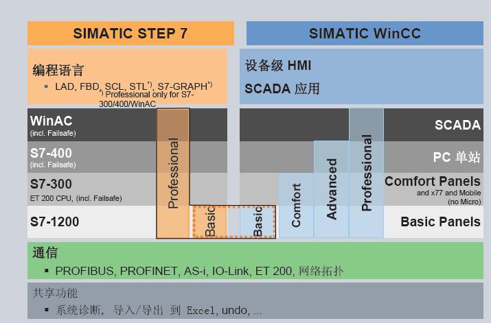

主题:回复:产品技术介绍——TIA Portal博途软件 Step7 Professional V11亮点介绍quote:以下是引用鹅卵石在2011-11-02 09:29:22的发言: 没用过博涂,请问究竟有多少中版本的TIA Portal V11? 具体版本及对应关系请参看下图: ![]() 管理员注:本帖已被纳入此次探讨发帖整理,请点此详阅。

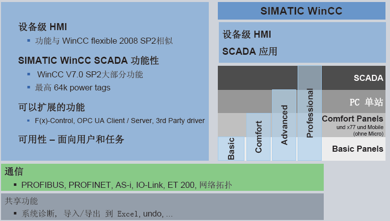

WinCC (TIA Portal) 是使用 WinCC Runtime Advanced 或 SCADA 系统 WinCC Runtime
Professional 可视化软件组态 SIMATIC 面板、SIMATIC 工业 PC 以及标准 PC 的工程组态 软件。 WinCC (TIA Portal) 有 4 种版本,具体使用哪个版本取决于可组态的操作员控制系统: ● 用于组态精简系列面板的 WinCC Basic WinCC Basic 包含在每款 STEP 7 Basic 和 STEP 7 Professional 产品中。 ● 用于组态所有面板(包括易用面板和移动面板)的 WinCC Comfort ● 用于通过 WinCC Runtime Advanced 可视化软件组态所有面板和 PC 的 WinCC Advanced WinCC Runtime Advanced 是用于基于 PC 单站系统的可视化软件。 可以购买带有 128、512、2k、4k 以及 8k 个外部变量(带有过程接口的变量)许可的 WinCC Runtime Advanced。 ● 用于使用 WinCC Runtime Advanced 或 SCADA 系统 WinCC Runtime Professional 组 态面板和 PC 的 WinCC Professional WinCC Runtime Professional 是一种用于构建组态范围从单站系统到多站系统(包括标 准客户端或 Web 客户端)的 SCADA 系统。 可以购买带有 128、512、2k、4k、8k、 64k、 102400、153600 以及 262144 个外部变量(带有过程接口的变量)许可的 WinCC Runtime Professional。 管理员注:本帖已被纳入此次探讨发帖整理,请点此详阅。

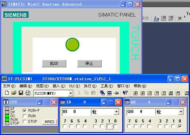

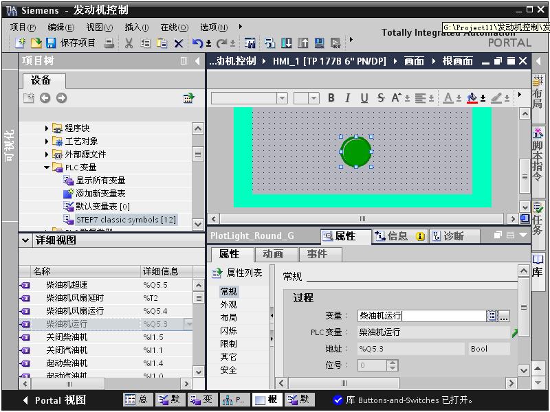

我发现的Step7 Professional V11亮点之五:极为方便的PLC和HMI的集成仿真
西门子人机界面(HMI)的组态软件WinCC flexible的运行系统(Runtime)用于HMI的仿真,在没有HMI设备的情况下,可以用它来模拟HMI设备。模拟调试是学习HMI设备的组态方法和提高动手能力的重要途径。老版的STEP 7和WinCC flexible实际上还是两个软件,可以用PLCSIM和WinCC flexible的运行系统同时对PLC和HMI组成的系统进行集成仿真,但是操作起来还是比较麻烦。 TIA Portal集成了STEP 7和WinCC(实际上是WinCC flexible),实现PLC和HMI的集成仿真非常方便。 Step7 Professional V11集成的WinCC Basic只能组态精简系列面板。需要安装SIMATIC WinCC Comfort/Advanced V11和WinCC Runtime Advanced V11。可以在网上下载它们的SP1,然后直接安装它们。下面是下载的地址: http://support.automation.siemens.com/CN/llisapi.dll?func=cslib.csinfo&nodeID0=4000024&lang=zh&siteid=cseus&aktprim=0&extranet=standard&viewreg=CN&objid=10805577&basisview=4000002&wttree=cs&treeLang=zh 组态HMI画面上的元件时,可以很方便地使用PLC符号表里的变量,使用后它会自动进入HMI的变量表(相当于STEP 7的符号表)。 分别选中PLC和HMI站点,执行菜单命令“在线”→“仿真”→“启动”,启动PLCSIM和HMI的运行系统,就可以实现集成仿真。下图是一个仿真实例,TP 177B 6” PN/DP画面上的按钮通过OB1中的程序来控制输出变量,用指示灯显示被控变量的状态。 ![]() 管理员注:本帖已被纳入此次探讨发帖整理,请点此详阅。

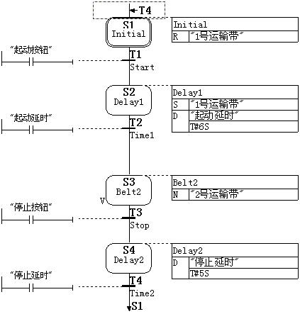

试用S7-Graph的体会
顺序功能图 (Sequential Function Chart) 是IEC 61131-3标准中的编程语言,用来编制顺序控制程序。在这种语言中,工艺过程被划分为若干个顺序出现的步,步包含控制输出的动作,从一步到另一步的转换由转换条件控制。STEP 7 Professional V11集成了S7-Graph V5.3 SP6。用S7 Graph编写的程序以功能块(FB)的形式被主程序OB1调用。 加工工业的生产过程最适合采用顺序控制。 STEP 7 Professional V11集成了S7-Graph与老版的S7-Graph有较大的区别。老版的S7-Graph FB有4种参数集:最小参数集、标准参数集、最大参数集和可定义最大参数集。 STEP 7 Professional V11集成的S7-Graph可选最大接口设置(使用最大参数记录)或默认接口设置、默认DB或存储空间最小化DB。上述选择决定了S7-Graph FB的输入参数和输出参数的个数。 可以在“设置”窗口定义用于生成新的S7-Graph FB的默认值,也可以用巡视窗口的“属性”选项卡选中或清除“创建最小DB”多选框,用“编辑”菜单中的命令更改已打开块的存储空间模型和参数记录。 老版的S7-Graph项目转换为STEP 7 Professional V11的项目时,可能与参数集有关,原来的梯形图转换后只能用语句表方式显示。 新版的S7-Graph界面给人的总体感觉是比较简洁,功能与老版的差不多,有中文的帮助文件。顺控器的画法更接近IEC 61131-3的规定。不能像老版一样,同时显示顺控器的步、转换条件和动作,只能用单步方式显示某一步的动作和转换条件(见下图)。 ![]() 可以用PLCSIM对顺控器的运行仿真(见下图),图中绿色的S3为活动步。S7-Graph的仿真功能很好用。 ![]() 管理员注:本帖已被纳入此次探讨发帖整理,请点此详阅。

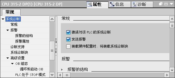

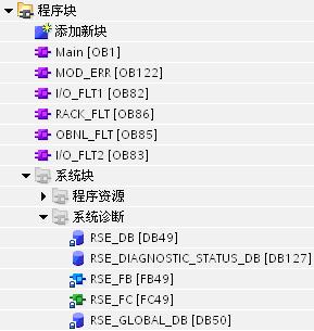

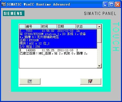

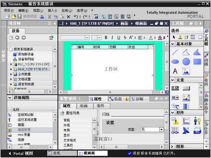

我发现的Step7 Professional V11亮点之六:集成的“报告系统错误”功能
过去要用STEP 7和WinCC flexible来实现“报告系统错误”功能。TIA Portal可以在一个软件环境下实现。为此需要安装Step7 Professional V11、WinCC Comfort/Advanced V11和WinCC Runtime Advanced V11。 对PLC、从站、HMI和DP网络组态后,在CPU的属性视图中组态系统诊断功能(见下图)。 ![]() 编译后自动生成用于诊断故障和发送报警消息的OB、FB、FC和DB,以及各机架、从站和模块对应的报警消息(见下图)。故障的消息文本被自动传送到HMI站点。 ![]() 在画面上组态报警视图,打开PLCSIM,将程序和组态信息下载到虚拟PLC。启动HMI的仿真软件,用PLCSIM“制造”从站故障、从站中有诊断功能的模块的诊断故障,可以在模拟的面板上看到报警消息(见下图)。 ![]() 管理员注:本帖已被纳入此次探讨发帖整理,请点此详阅。

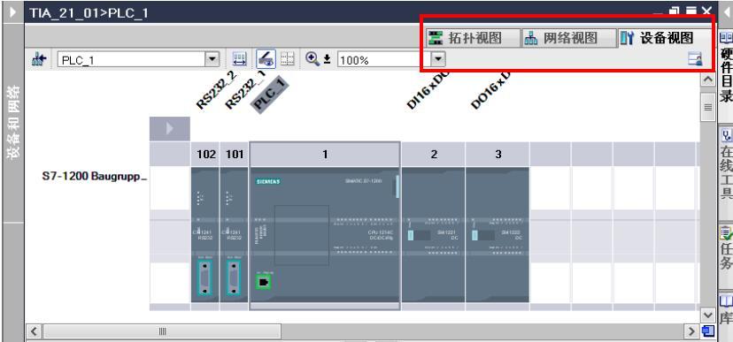

STEP7软件硬件组态和网络组态为两个独立界面下完成,切换时较慢,显得比较分散。Portal 中的Portal
和网络编辑器变为一个集成开发环境,用于对设备和模块进行组态、联网和参数分配。 同一个界面下分为3个视图,可以随时在这三个视图间切换,切换速度很快而且集成性很强,也体现了TIA的思想,而且硬件模块实现仿真图形化,同实际PLC“一模一样”,操作直观,感觉一目了然。 ![]() 网络视图是硬件和网络编辑器的三个工作区中的一个,具有以下功能(相当于以前的NETPRO界面): 1、组态和分配硬件设备网络参数 2、设备间组网 拓扑视图是硬件和网络编辑器的三个工作区中的一个,显示以太网拓扑,有以下功能(新增加的工作区): 1、组态以太网拓扑 2、确定并尽可能缩短期望拓扑和实际拓扑之间的差异 设备视图是硬件和网络编辑器的三个工作区中的一个, 有以下功能(相当于以前的硬件组态): 1、 组态和分配设备参数 2、 组态和分配模块参数 不仅支持STEP7中的通过拖放操作,而且支持COPY和PASTE功能,操作更加主流化,更容易上手。 管理员注:本帖已被纳入此次探讨发帖整理,请点此详阅。 |

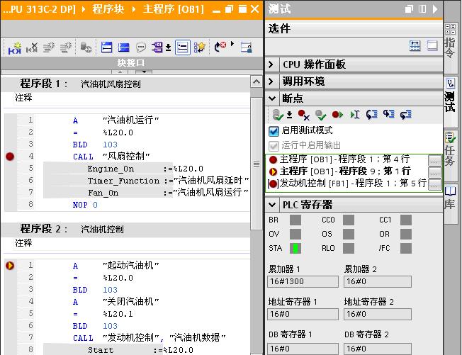

我发现的Step7 Professional V11亮点之九:单步与断点功能的改进
单步与断点是调试程序的有力工具,有单步与断点调试功能的PLC并不多见,可以对单步和断点功能仿真。 与老版STEP 7相比,STEP 7 V11的单步与断点功能有很大的改进。 1) 用双击操作就可以生成和删除断点,操作更简单。 2) 对断点设置的限制条件减少了,老版STEP 7需要同时满足5个条件才能设置断点。 3) 新增的断点导航功能用于检查断点功能是否正确。 4) 新增了“执行到光标处”和“跳出”功能。 5)“测试”任务卡的“断点”窗格显示出断点列表(见下图),使操作更直观方便。 6)可单个或批量启用、禁用和删除断点。 7)可设置断点的调用环境。例如OB1两次调用FB1,通过设置调用环境,只是在使用FB1的某个背景数据块调用FB1时才执行断点操作。 ![]() 管理员注:本帖已被纳入此次探讨发帖整理,请点此详阅。

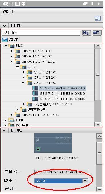

92楼
TIA Portal v11 “硬件目录”(Catalog) 窗格中的组件选项以树形结构显示各种硬件组件,可以将所需的设备或模块从目录中移动到设备视图或网络视图的图形工作区域,这一点同以前基本一致。
但以前的功能选择“配置文件”功能("标准"配置文件“自定义配置文件”、),被TIA Portal 的“过滤功能”所代替,使用过滤功能,可以只显示符合某些条件的硬件组件。 例如,可以只显示可以放入当前环境中的对象或包含某些功能的对象。可以在当前环境中使用的对象包括网络视图中可互连的对象或仅与设备视图中的设备相兼容的模块等,使用更加实用。 ![]() “信息”(Information) 窗格包含目录中所选对象的详细信息: 硬件设备以仿真简图表示,外型及样式比较逼真,另外版本号也由老版的STEP7中目录(Catalog) 窗转到信息(Information) 窗格,而且变成了下拉式下拉列表,显得结构主次分明,条理更加清晰,而且增大了窗口有效信息内容. 管理员注:本帖已被纳入此次探讨发帖整理,请点此详阅。 |

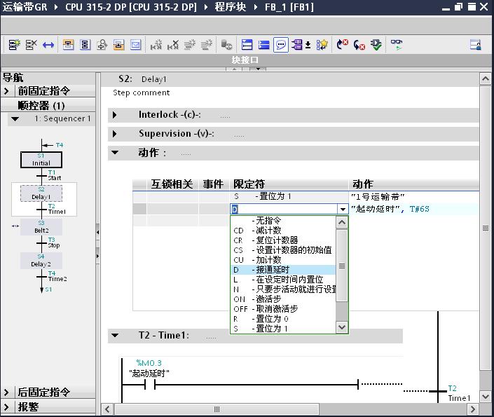

97楼
建议S7-Graph增加原有的显示方式,可以同时显示步、转换条件和动作
Step7 Professional V11的S7-Graph用单步视图(见下图)设置每一步的动作、转换条件、互锁(Interlock)和监控(Supervision)。可以用下拉式菜单设置动作是否有互锁功能、动作的事件、命令(限定符)和动作的操作数,有直观、使用方便的优点。 ![]() 但是顺序器每次只能打开某一步的单步视图,看到它的转换条件和动作等。需要依次打开各步的单步视图,才能知道每一步的转换条件和动作。此外单步视图的内部结构不太紧凑。 老版STEP 7的S7-Graph可以同时显示每一步的转换条件和动作(见下图),很容易建立起系统性能的整体概念。 ![]() 强烈建议Step7 Professional V11的S7-Graph恢复老版S7-Graph的功能,可以同时显示步、转换条件和动作。 管理员注:本帖已被纳入此次探讨发帖整理,请点此详阅。

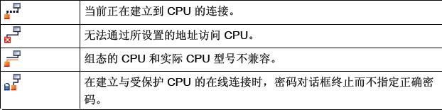

112楼

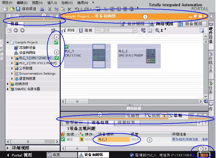

TIA Portal在线模式下视图的特点:
建立在线连接之后,用户界面相应改变, 下图显示了在线连接的设备及其对应的用户界面,连接信息以橙色线条及动态表示,比较醒目,同以前版本STEP7改进较大。 br] ![]() 1、当前激活窗口的标题栏的背景颜色为橙色。 2、相关站点的非激活窗口的标题栏下方以一条橙色线表示。 3、 如果连接已建立,并且正常工作,状态栏的右侧会显示一个橙色脉冲条,如果连接已建立,但未正常工作,否则会显示断开的连接图标。 4、在项目树中, 系统将自动比较在线和离线状态,并以“绿色对号”区别连接各站在线和离线状态。 5、“诊断 > 设备信息”窗口区域始终位于巡视窗口的前景。 管理员注:本帖已被纳入此次探讨发帖整理,请点此详阅。 |
