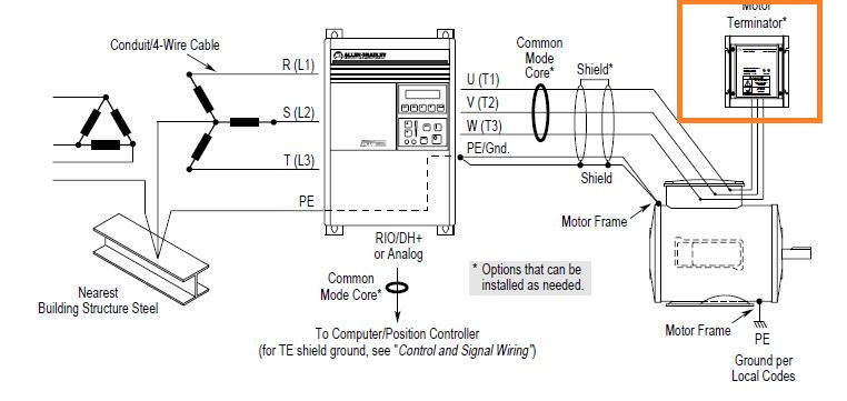

变频器距电机间的电缆超过300M ,用户方面提出说在电机附近加装电机终端,但说实话,真的不知道电机终端是什么东西。如果没有用户的要求,我可能就加个输出电抗器就OK了,想问问哪位网友用过这个用来消失长电缆产生的反射波的电机终端,是个什么样东西,我如果只加个输出电抗器,是不是也能达到同样的效果呢。

今天在看AB变频器时,发现还真的使用电机终端(motor terminator),说是一种低成本的电机保护滤波器。上图:
说明书:
