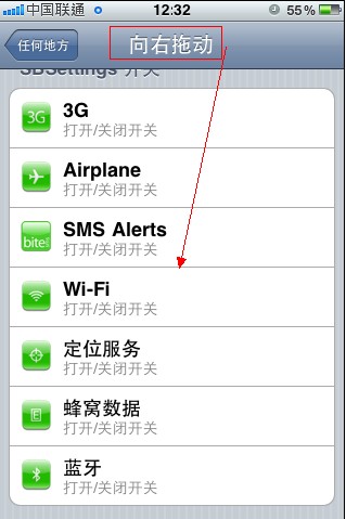

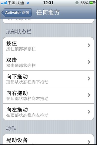

这个应用我觉得在现实中,相对来说已经比较成熟了。
(1)对您而言,这样的构思具有吸引力吗?
对我而言,这样的构思我已经在手机上运用了,最大的好处就是简化操作,试想,只通过手势的变换就能完成本来比较繁琐的操作,这难道还不吸引人么?
(2)人机交互界面该如何设计?
设计方面,要分成触摸屏的操作系统(如目前的WINCE)和触摸屏的编程软件(如wincc flexible)2个方面,操作系统里要定义手势操作的编辑按钮,比如:2指从左向右滑动会提高屏幕亮度,右向左则降低亮度。五指下滑则直接启动屏保,等等。同样,触摸屏的编程软件也要做相应的设置,比如一个按钮连了一个位变量,置位复位需要用鼠标动作结合事件函数来做,那么现在就可以用手势控制,比如两指左滑置位,右划复位等。其中的重点就是在人机界面的设计软件中,使用者可以根据自己的习惯自己定义手势来完成相关的任务。
下面是手机的相关设置界面,就是通过对手机顶部状态栏的手势操作来完成一些工作的:
