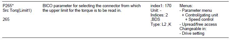

我的系统是整流单元带4台MC逆变器,有制动单元和制动电阻。正常工作时直流母线电压475V,系统停车时485V,制动单元没有启动。
这种情况,怎样可以快速停车?

问题解决了,自己心急没有看清楚参数。
是这个转矩上限设置有问题,P265=170后问题解决。
谢谢上面热心回复的几位朋友。
从这个问题的解决过程上看,在现场一定要冷静心定,认真的看大全的功能图和参数表。
