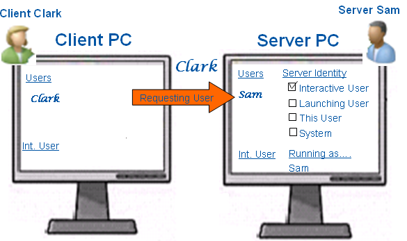

quote:以下是引用ERMA在2011-12-23 12:56:54的发言:
换一种方式,下图的OPC通讯能正常吗?
说明:
1、客户机的计算机中只创建一个Clark 的帐户,而且计算机的登陆用户也是Clark。
2、服务器的计算机中也只创建一个sam帐户,而且计算机的登陆用户也是sam。
3、DCOM中设置为interactive的交互方式。
如果访客帐户Guest没有被禁用,在DCOM设置里添加Guest帐户的访问以及启动激活权限,那么也可以正常通讯,不过这样使用安全性就很低了,如果Guest帐户禁用了那就不能通讯了。
换一种方式,下图的OPC通讯能正常吗?
说明:
我觉得用户的帐户在远程的SERVER计算机上并不存在,操作系统不能识别此用户,所以拒绝访问。

49楼    2011-12-26 10:30:12
精华帖  主题:回复:应用探讨——OPC通讯配置、诊断及性能分析
客户端1用户Clark在服务器有相同的用户,可以和OPC Server正常通信
客户端2用户Cliff在服务器里没有这个用户,不能和OPC Server正常通信
客户端3用户Admin在服务器有相同用户,可以和OPC Server正常通信
当然以上能正常通信的前提在于DCOM赋予了相关用户的权限
客户端1和客户端3的区别在于OPC服务器的当前登录用户Sam在客户端里有相同用户或没有相同用户,我认为这个对通信没有影响

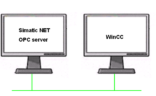

quote:以下是引用ERMA在2011-12-27 13:32:13的发言:
看来大家对OPC的通讯非常了解。接下来我们就来个案例分析。这个案例是来自某钢厂。用户反映的问题是这样,为了编程方便,厂里的各计算机都是通过一台服务器进行远程桌面连接设置(而不是分别到每台计算机上去设置)。有一台计算机上安装有WinCC作为OPC Client 去访问另一台计算机上安装的OPC Server-Simatic Net。但当通过远程桌面设置OPC的访问参数后。WinCC的变量管理器能够看到要访问的OPC 服务器的计算机,也能浏览到OPC Server,但连接的时候就会弹出错误:无法访问所选的服务器:详细资料:Hresult=8000401 a。大伙看看问题出在哪里?
虽然对服务器进行远程桌面连接设置后,操作系统已经识别了用户,但系统还要检查帐户是否有启动OPCServer的权限,所以可能是由于帐户没有相应的操作权限而被操作系统拒绝,所以必须把OPC的认证方式与实际的情况相符合,所以还是DCOM的问题。
能浏览到OPC Server说明OPCEnum的访问和启动激活权限满足,不能连接OPC Server可能是OPCServer的用户访问和激活权限不满足。
我觉得系统不认为远程登录的用户是交互式Interactive用户吧,我用XP远程桌面测试好像没有这种情况,使用交互式用户也可以正常访问OPC服务器,是不是因为XP同时只能有一个用户登录,服务器版的Windows又不一样呢?
关于Simple File Sharing,XP默认是简单共享,也就是强制远程用户以Guest用户访问。
