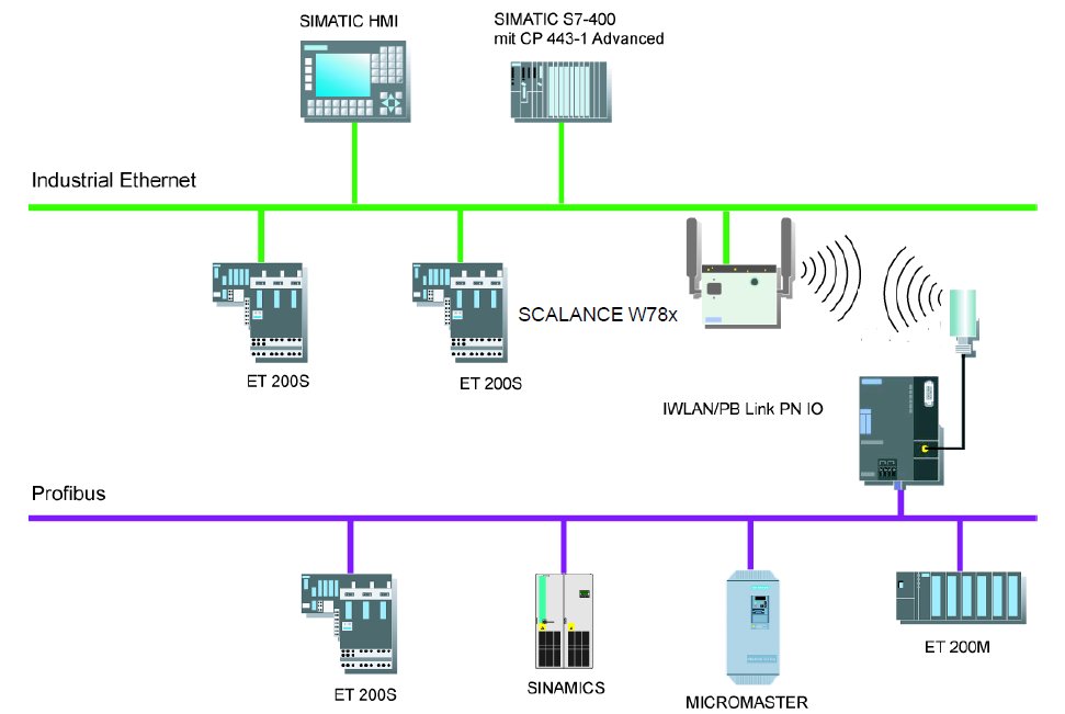

移动输送车上的应用:
移动输送车一般通过电缆或滑触线来同主控制系统通讯交换数据,但这种方式不仅维护量大,而且现场强电等干扰比较严重。虽然一些无线MODEM等也能实现通讯,但由于产品功能、性能、本身收发延时等问题,使用时发现一些标准协议并不适合,一般要经过比较繁杂的编程实现,IWLAN/PB Link PN IO具有Inustrial Wireless LAN和DP主站系统的现场设备的网关功能,可以实现与移动应用中的控制器(PLC等)无线通讯,还可以通过WLAN或RCoax电缆以无接触、无磨损方通讯,而且可以比较方便的进行组态网络,减少大量编程工作量。
www12345在这里提到了一个西门子无线通信中重在的产品IWLAN/PB LINK PNIO。这个模块可以实现将PROFIBUS DP集成到WLAN中。正如其提供的配置图中显示的,IWLAN/PB LINK PNIO模块作为PRFOIBUS DP网络的主站,可以带自己的PROFIBUS DP从站,同时它又作为PROFINET IO的IO设备,通过它,更上层的PROFINET IO控制器控制可以控制DP从站。它一般应用在移动设备的设备是PROFIBUS DP接口而不是PROFINET接口的场合。
管理员注:本帖已被纳入此次探讨发帖整理,请点此详阅

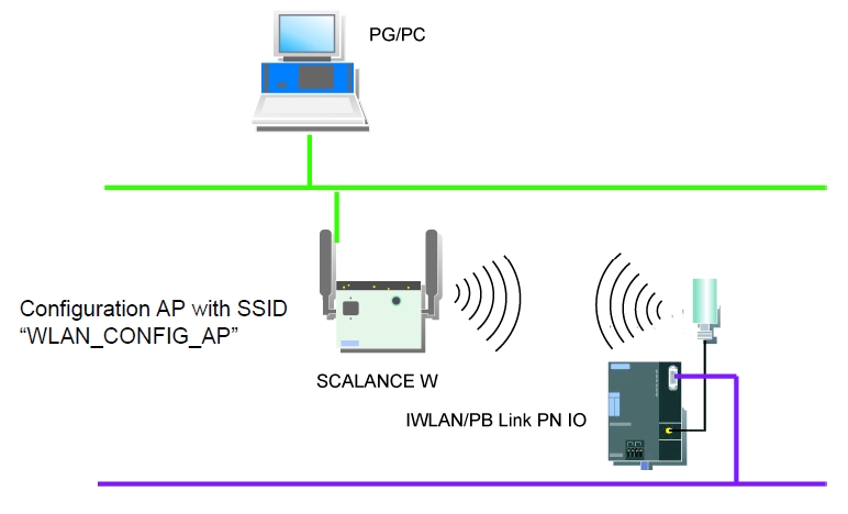

精华帖  主题:回复:应用探讨——工业无线局域网(IWLAN)系统应用、配置与诊断
IWLAN/PB LINK PNIO模块它不支持基于WEB的管理,而是通过命令行接口(CLI)进行配置,即以telnet的方式来配置。由于它没有有线以太网口,为了能对它进行设置,只能通过无线接口,因此需要先将它连接到AP上,这就要求在最初的时候AP的配置要符合IWLAN/PB LINK PNIO的缺省配置,即SSID设为WLAN_COFIG_AP,选择802.11g标准,不采取任何加密措施。在无线连接上之后,可以能通过PST为其分配IP地址,并通过Telnet修改其参数。

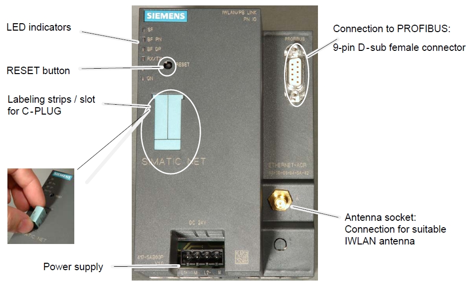

49楼    2012-01-09 10:50:45
IWLAN/PB LINK PNIO模块外形与典型应用
外形
作为PROFIENT IO的代理网关设备的应用
不作为PROFINET IO代理的标准模式应用,此应用较少

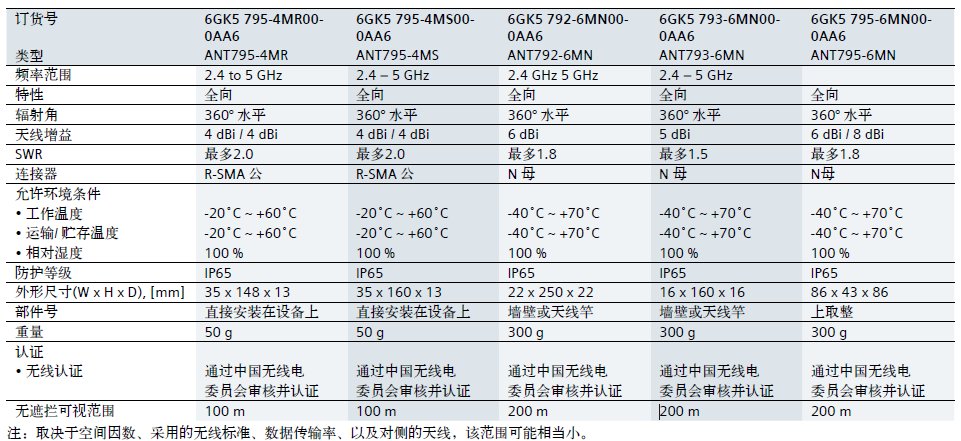

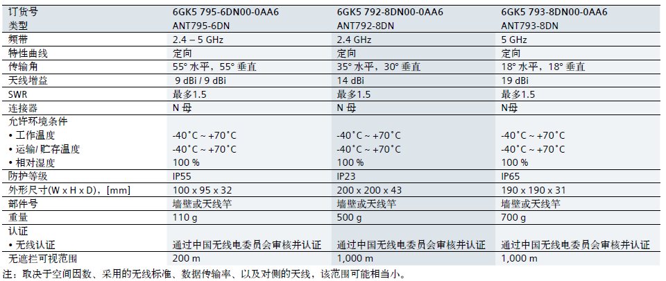

51楼    2012-01-10 10:37:36
quote:以下是引用西方不亮东方亮在2012-01-10 10:09:39的发言:
quote:[b]以下是引用jacky_andy在2012-01-04 11:21:26的发言:
对于传输距离这块有没有一个量的概念呢?比如说两者相差多少米,用无线就不可以了?
是不是有类似信号加强的措施。可以传输很远的距离。
我们公司的无线好像隔了两层楼就不行了。
在一定的传输距离下还能不能通信,取决于接收灵敏度。这在下载中心的文档:基于SCALANCE W的无线功率计算 中可以查看。
天线参数中给出的一般是在自由空间无遮挡环境下的参考值。譬如,对于西门子不同的天线,在样本中给出了无遮挡可视范围:
对于PN IO通信,为了通信的可靠,要求接收信号强度大于-60dbm.
在上面提到的文档中,给出了不同环境下的信号衰减,可供参考。
关于电磁波的传输,可以通过软件SINEMA E进行模拟。利用该软件可以模拟建筑物和各种障碍物,获得理论上的信号分布图,从而调整无线AP和客户端的布局,也可以在实际环境中检测信号强度,对设计做验证。
需要注意的是,各种计算和模拟只供参考,在设计时最好留有余量。

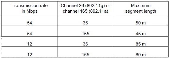

对于RCOAX漏波电缆的无线系统,其传输距离同样取决于接收灵敏度,关于它的接收信号强度计算,RCOAX系统的手册里列出了计算公式:
同时,手册里也给出了简易图表可快速查看:
上图是针对802.11g(2.4GHz)的情形,图中纵坐标是移动设备天线与RCOAX电缆的距离,横坐标是RCOAX电缆的长度,中间粗线是所能达到的通信速率。从图中可以看到,当移动设备天线与RCOAX距离10cm,漏波电缆长度达到150m的时候,还能达到约24Mbit/s的通信速率。
上图是在AP与RCOAX电缆之间馈线长5m、移动客户端天线为ANT792-4DN、客户端与天线间馈线长1m的条件下算出的。
如果是802.11a(5GHz)的情形,传输距离则短得多:

83楼    2012-01-19 10:19:36
quote:以下是引用jacky_andy在2012-01-13 10:36:38的发言:
能否介绍一下影响无线网络信号的主要因素?
影响无线通信的因素很多,列出一些供参考:
1、发射功率。对于SCALANCE W产品而言,这个是可调的,当国家设为中国时,可以从20dbm开始以-3dbm为级下调。
2、馈线的衰减。如果要获得较强的发射功率,应该让馈线尽可能短。因此可以将AP或客户端装得离天线比较近。SCALANCE W有IP65/67和IP30的产品,安装得当的话IP65/67的产品不需安装在控制柜内,可以直接装在现场。
3、天线的选择和安装。要根据应用和环境选择合适的天线,最好是让AP和客户端天线可视传输。通信距离应该留有一定余量。安装天线时电波幅射面尽可能避开金属反射物。对于有固定运行轨道的应用,推荐选择RCOAX系统方案。定向天线要注意二者的极化方向要安装一致。
4、现场环境和信道选择。尽量避开现场已经使用的无线信道。对于802.11g非重叠的信道有1\6\11。802.11a则每个信道都是非重叠的。由于2.4GHz频段应用较多,除WLAN,还有如无绳电话、蓝牙等,尽量避开。
