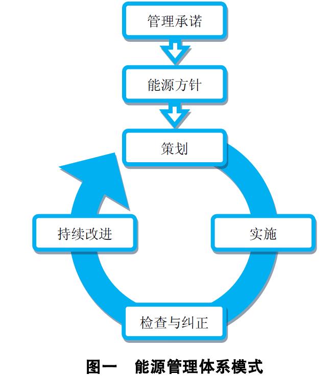

对于中国的GB/T 23331《能源管理体系要求》以及EN16001 《能源管理体系要求与实施指南》中,都指出了能源管理体系的核心:
从图上可以看到类似于质量管理体系,企业的能源管理体系涉及能源规章与制度,能源采购,能源项目从立项、实施、评估、循环改进等多个方面。具体到我们工业能源项目的实施,就要考虑要具有一个能源管理的系统平台,在平台上我们可以进行如下几个方面的工作:
(1)对采集到的能源信息数据去进行统计,进行能源的透明化管理,直到企业本身能源消耗情况;
(2)基于能源数据评估分析,基于企业用能质量和一些KPI分析,评估用能质量;
(3)在评估结果上,进行节能措施改造,例如变频节能,变频能量回收,节能电机等;
(4)除了硬件改造,可以基于生产计划进行能源预测,预测不同生产计划,不同工艺情况能源消耗效果,进行能源使用优化,例如调整生产计划,进行需量控制,削峰填谷减少能源花费;
(5)对于一些重要的工艺优化,也可以采用能源平台去进行评估效果;
(6)特别重要的一点是能源系统平台一方面是基于集团级别的平台,另一方面平台应该是开放的,企业可以在不同时期不同的管理水平下去优化应用,采用新的分析评估方法;

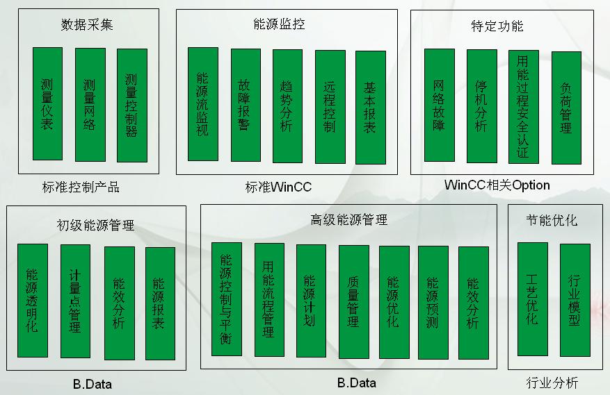

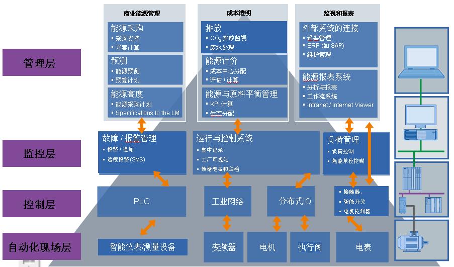

从9楼和11楼的图上可以看得出,能源系统的项目当到层次3的要求以后,非常重要的要求是:
(1)系统中包含大量的基于能源特定分析的模板,对能源系统起到指导作用;
(2)系统平台用户是可以扩展的,这一点也是非常重要的,也就是最终用户在一定时期只能够提出一定的要求,在管理水平,KPI新考核要求出来后,需要用户能够容易的实现新的要求,不需要去像自己开发的系统似的还需要开发代码,编译等,最好是基于组态的方式,在这一点,西门子的B.Data系统是有这一优势的。下面是西门子在实现TIP(全集成能源系统)时的系统结构,我们可以看到B.Data系统所处的位置。
B.Data就处于管理层位置
从上图中可以看到能源管理系统从总体上分为四个层次,层次一和二主要通过网络、仪表将能源数据连接到控制器中。在第三层监控层利用WinCC和相关的Option产品实现能源监控等,第四层利用B.Data实现能源管理。下面是比较完整的结构框架图:

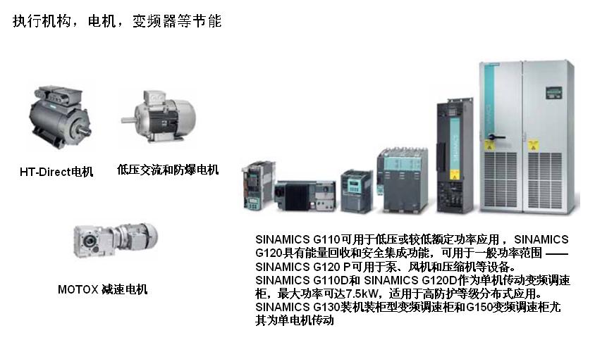

对于第一层,西门子提供相关的产品:
电机和变频器:
丰富的测量仪表:
基于大量的高效电机和变频器,实现节能减排,并基于丰富的测量仪表,提供能源采集,为分析提供基础。

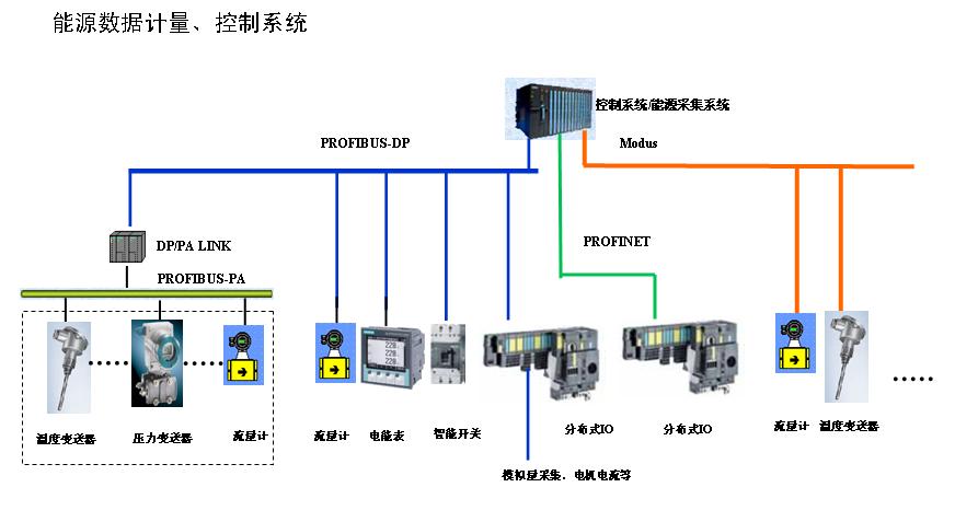

对于第二层,再将数据提供到控制系统网络中,西门子也提供PLC,交换机,基于Prifinet,Prifibus等网络实现能源点的采集。
网络组件
采集网络
当然,西门子也提供了许多节能的控制元器件:

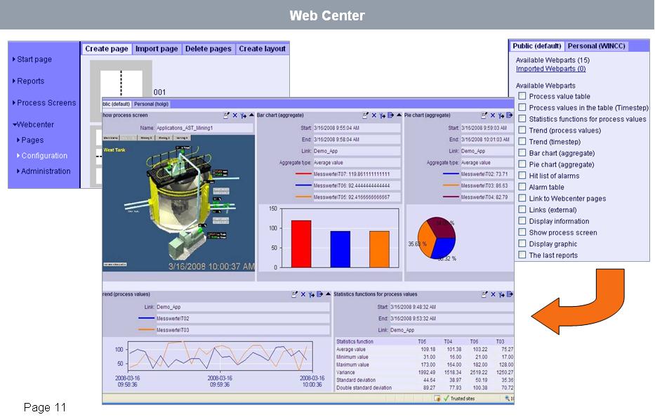

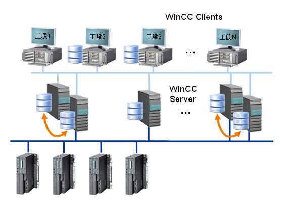

基于第三层的能源监控层,通过Wincc和相关的Addon产品实现能源流监控、能源安全、故障诊断、停机分析等。
Wincc的能源监控(基于C/S):

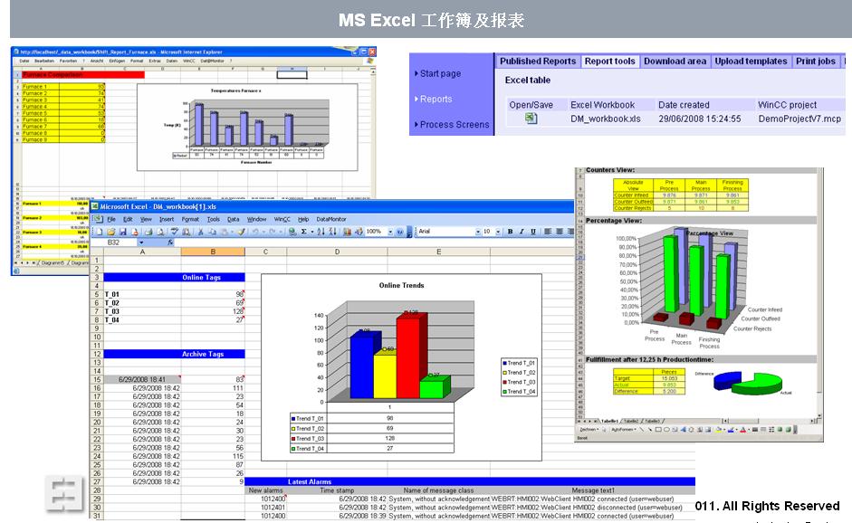

Wincc的能源监控(基于B/s) WebNavigator和Datamonitor
WebNavigator
Datamonitor

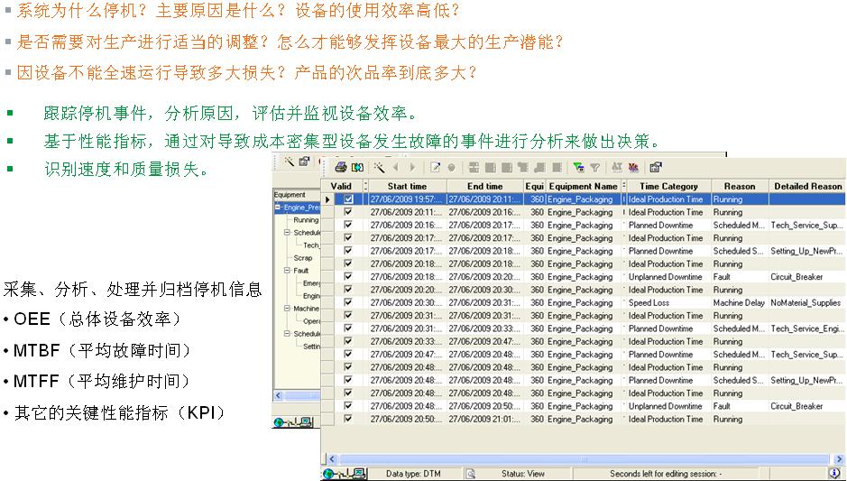

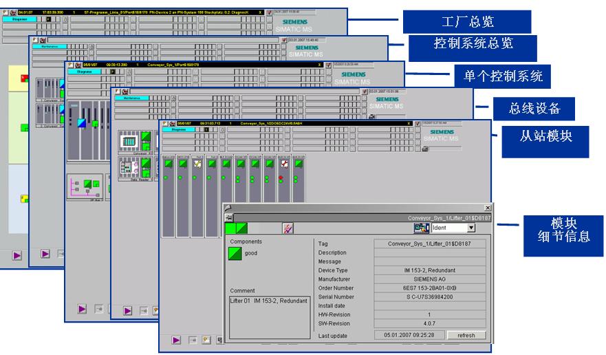

在第三层还可以基于Wincc的一些Option产品满足特定功能要求:
利用Maintenance station 快速查找故障,提高生产效率:
利用Audit将生产过程中的操作记录下来,提供用能安全:
基于Powerrate实现负荷控制管理:
利用Downtime Monitor实现停机统计:
