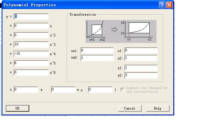

quote:以下是引用jacky_andy在2012-02-22 11:40:15的发言:
quote:以下是引用UWE在2012-02-06 17:39:18的发言:
quote:以下是引用jacky_andy在2012-01-14 12:48:37的发言:
cam曲线的多项式公式好像不支持开方计算。
另外看到说明中有sina cons为什么我输入的时候老是报错呢?
多项式支持的公式都有哪一些呢? sine cos e?
cam曲线多项式公式请参考S7 Technology手册6.5.2章节。
看了一下你说的手册,有几个地方还是不明白
1:VDI是什么的缩写
2:在多项式的情况下,如果我不用vdi方式,直接就输入多项式,来形成曲线
Xn1和Xn2应该怎么理解?
Enter start value xn1 of the cam segment section normalized to value 1. The start value is defined in the range [0,1] only.
注释如上面红颜色的说明,没有明白。
另外附图的多项式,我的多项式是y=x 为什么在x=100的时候,y=50.如果按照多项式的算法,应该是y=100才行。我输入50也没有报错,并且还能绘制出曲线来。
附图
希望技术支持给解答一下,非常感谢、
1、首先VDI是The Association of German Engineers(德国工程师协会) 的德文缩写,它是欧洲最大的技术性科技协会之一,VDI覆盖了许多的技术话题和知识,VDI Guidelines创建了许多广为接受的技术准则。
2、如果您直接输入多项式因数,看到的Xn1和Xn2是用来做规范化的起始点和结束点。因为凸轮段必须定义在归一化的范围内[0,1]。
3、关于您的y=x,这里输入的x1,x2,y1,y2是归一化之前的多项式取值(或显示)范围,真正的y=x对应关系应该勾选"Draw basic form"观察。
管理员注:本帖已被纳入此次探讨发帖整理,请点此详阅
