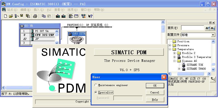

22楼
主题:回复:应用探讨——PDM 软件功能及应用探讨
PDM应用的例子
SITRANS T3K PA是一体化温度变送器,它将来自热电阻、电阻变送器、热电偶和电压变送器的信号转换成数字信号。测量值通过微处理器,转化为温度输出值和其他状态参数,通过PROFIBUS PA传送到上位机。SITRANS T3K PA必须用软件SIMATIC PDM来组态。 在STEP 7中创建一个项目,生成PROFIBUS网络,传输速率为45.45 kbit/s,配置文件为默认的DP。 将设备目录窗口的文件夹“\PROFIBUS-PA\Sensors\Temperature\SIEMENS AG”中的“SITRANS T3K”拖放到右边窗口的DP网络线上,设置PA从站的站地址为18。只有安装了PDM和有关的设备库,硬件目录中才能看到T3K。 双击PA从站,自动打开SIMATIC PDM,在出现的“User”对话框中,选中“Specialist”(专家),允许用户修改T3K的参数值。 ![]() 打开T3K的组态界面后,就可以设置它的参数了。 用DP电缆连接CPU和DP/PA耦合器的DP接口,用PA电缆连接耦合器和T3K的PA接口。 设置PG/PC接口为PROFIBUS,网络的传输速率设置为45.45kbit/s,配置文件为DP。 用鼠标右键点击PA从站,执行出现的快捷菜单中的“SIMATIC PDM”→“下载到设备”命令,下载组态信息。 ![]() 管理员注:本帖已被纳入此次探讨发帖整理,请点此详阅。

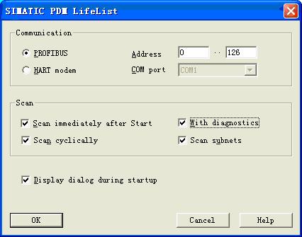

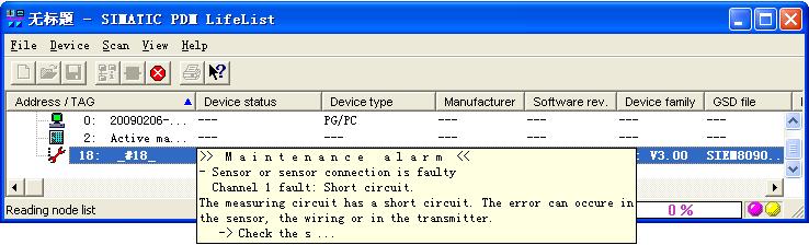

32楼
PDM用于PA设备的故障诊断
分别短接T3K的1、2号和3、4号端子,在短接点之间外接500欧的电位器。中间标有PA的两个端子用于PA通信。 在OB82和OB86中调用SFC13读取PA从站的诊断数据。 双击桌面上的Lifelist图标,下面是出现的对话框的设置。 ![]() 点击“OK”按钮,打开PDM LifeList视图,开始自动扫描DP和PA网络上的站点。扫描后显示的0号站是编程用的计算机,2号站是DP主站CPU 315-2DP,18号站是PA从站。 选中PA从站,执行菜单命令“Device”→“Download to devices”,将组态参数下载到该从站。 T3K的输出数据在HW config中被组态为IB60~IB64。前4个字节是浮点数格式的测量值,第5个字节是被称为质量指示器(quality indicator)的状态字节。 调节电位器,使测量值小于下限值时,CPU的SF LED亮。变量表中的状态字节IB64的值为16#47表示新的测量值是“坏”的值,变送器提供的是最后的有效值。 PDM LifeList中18号站最左边的图标变为有故障的符号(红色的扳手,见下图)。将光标放在18号站所在的行,出现黄色背景的故障信息窗口。其中的信息的意义如下:“维护报警:通道1的传感器或传感器连接的故障为短路,错误可能发生在传感器、接线或变送器”。 ![]() 管理员注:本帖已被纳入此次探讨发帖整理,请点此详阅。
