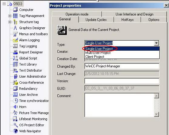

前段时间我做了一个项目,通过profibus将4台PLC与上位机WINCC连接通信,上位机负责监控4台PLC的有关数据。现在用户要求可以远程网络访问这个上位机WINCC的画面。
我想咨询一下,在不改变或者尽量少改变原来构架基础上能不能实现现在的远程访问功能,我查有关资料说要安装web navigation软件,但是却在网上下载不到这个软件,是不是安装上这个软件后,再按照网上的教程将原有的工程发布出去,在客户机上对设定的IP访问就可以实现用户的远程访问要求了?
我的顾虑是,我原来的WINCC工程没有考虑客户机访问的功能,在建立工程的时候选用了“单用户”,而且WINCC也没有采用 OPC的构建模式,是不是如果要Web发布,还要重新做上位机WINCC工程。
请高手能指点一下,用户要求的比较急。

quote:以下是引用shine在2012-02-04 21:35:50的发言:
wincc server不是必须的,
web server可以运行于wincc 单站,服务器或客户机上。

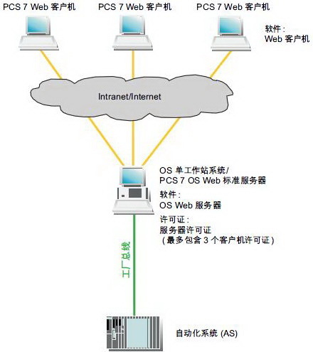

1、如果将WinCC项目组态为“单用户(Single-User Project)”模式时,也可以作为OS Web服务器,当然就不需要WinCC Server授权许可证了。
2、但OS单工作站(Single-User Project)的OS Web服务器同时支持的OS Web客户机数量仅为3台;

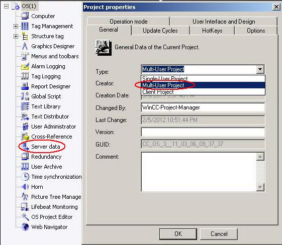

3、而OS多工作站(Multi-User Project)的OS Web服务器同时支持的OS Web客户机数量可为3台、10台、25台或50台,即OS Web客户机的最大数量仅受授权许可证限制!
4、因此,如果有众多的OS Web客户机访问需求,还是应将WinCC项目组态为“多用户(Multi-User Project)”模式,同时也就需要WinCC Server授权许可证了。
5、另外,为减轻OS多工作站(Multi-User Project)中OS Server服务器(即数据库服务器)的网络访问负担和宕机危险分散,还应单独设立OS Web服务器!
