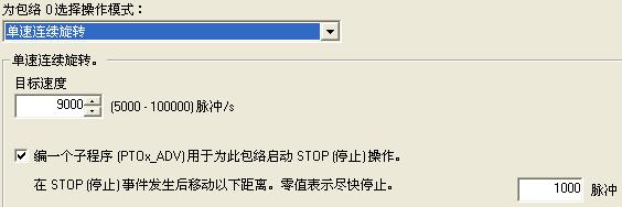

1.向导配置:
A. 在作PTO向导配置时,选择模式:单速连续旋转。
调用功能块PTOx_RUN,实现单速连续旋转,发送固定频率的脉冲,用沿跳变触发START引脚,可运用Abort引脚来停止。
注意,若使用ADV功能块,停止当前的连续运动包络轮廓并按照在向导轮廓定义中规定的脉冲数前进。
B. 不论在向导配置时,包络选择怎样的操作模式,在向导配置完成后,调用功能块PTOx_MAN,发送无限脉冲,通过RUN位来控制开始和结束。
Q:这里A和B两种方法,同样都能实现发送无限脉冲,那区别在哪里呢?
A:您问的很好,区别就在于你需不需要更改发送脉冲的频率。方法A的脉冲频率是向导配置时设定的,无法更改,除非您再从新配置向导。方法B的脉冲频率,可以在发送脉冲的过程中,进行实时更改。
