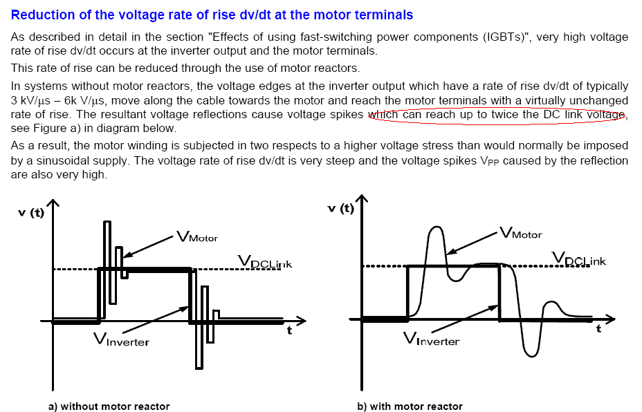

大家说说变频器输出电抗器有哪些选择要素?对无功补偿有哪些明显效果?

K版,是不是可以理解如果电机的绝缘电压是额定电压两倍以上,电抗器可以不要?如果没记错的话,感应电压和额定电压的叠加最大会达到两倍。
替K版答一下:不是的,是直流母线电压的两倍。

谢K版!昨天以为附件上传了,结果是超出1M传送失败,再来一遍。
文字和附图摘自西门子S120工程手册。
