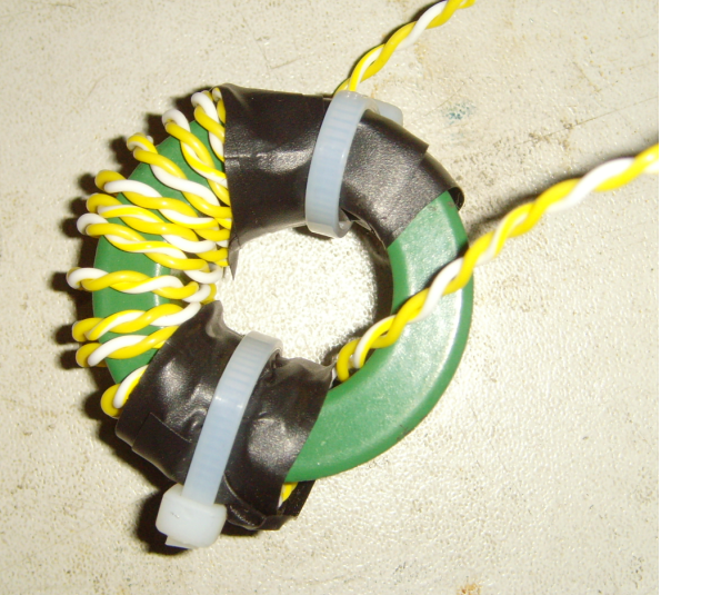

使用的是某家的焊机,焊机变流部分是先二极管整流,然后IGBT逆变,最后再二极管整流,如此一来产生的后果比较严重,一大堆强干扰源在一起开会了。
根据实际情况对焊机进行了一些改造,控制焊机输出电流的电压通道在外部由PLC给定。很不幸,模拟量通道的线缆通过了变流区,后果是焊机的输出电流根本不受控,一旦焊机开始工作直接飙到额定电流,任凭PLC怎么折腾这边一点也没反应。
然后在接地、屏蔽和双绞都试验过,基本没有什么明显效果。是在没辙了,试试磁环吧,在西四那买了就几个磁环,导磁率分别是7000、10000、15000亨利/米。凭感觉选用10000亨利/米的磁环,将模拟量信号电缆沿着磁环绕了3圈,固定完毕。然后又开机运行,得到了意想不到的效果。之前的干扰信号幅值肯定在原满量程给定信号的100%,而且频率非常高。加上磁环后干扰信号幅度基本上在10~20%,按照工艺的说法,这个可以接受。
详述可能比较清楚,但是在磁环导磁率及绕圈时根据经验值,没有经过严格计算。本文算是抛砖引玉,希望高人能给出较为精确地经验或者理论公式。

这是我拍的两张磁环的图片,已经绕上信号线了,15圈。
线是双绞线,绞距一定要密,磁环的导磁率是10000亨利/米。磁环从电子市场上买的,3块钱一个。有大小形状和不同导磁率的。
切记,磁环虽然导磁率很高,但绝对不能用作互感器或者变压器上,因其很容易磁场饱和。
