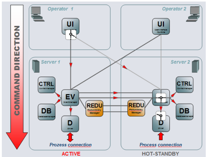

6. 关于容灾中心。
很多人对容灾中心 不太理解。
当你做自动化时见到很多的 CPU冗余,网络冗余,通讯冗余,服务器冗余,操作站客户端冗余时,
你就很好理解了。
容灾中心,就是中控室的冗余。。。
完全备份的容灾中心 就是中控室的 冗余。
一般对于 轨道交通和 油气管线,比较经常提到 容灾中心,
而且出于安全考虑,2个中控室的距离往往还分布的比较远,例如甚至可能远达几十上百公里。
当2台服务器放在一起时,其双机冗余还是很好实现的,
当服务器和服务器距离很远的时候,网络很复杂的时候,怎么办?
当不是1:1 冗余,甚至是 N:N 冗余时怎么办?
其数据同步,握手信号,心跳检测 是如何传递的?
这时候,其冗余机制和 本地的冗余有着巨大的不同。
大部分支持容灾的系统,其中控制内部的 服务器之间是冗余--热备关系。
多个容灾中心之间的 服务器群 是负载均衡关系。
能支持容灾中心的 软件其实是不多的。
印象中 iFix 家族完全不支持 容灾中心,Wonderware对容灾中心的支持有些弱。
Citect的中控室冗余完全是个忽悠。
基本上只有ABB 的Scada Vantadge 和Telvent 的OA Sys具备完善的容灾中心的支持能力。
