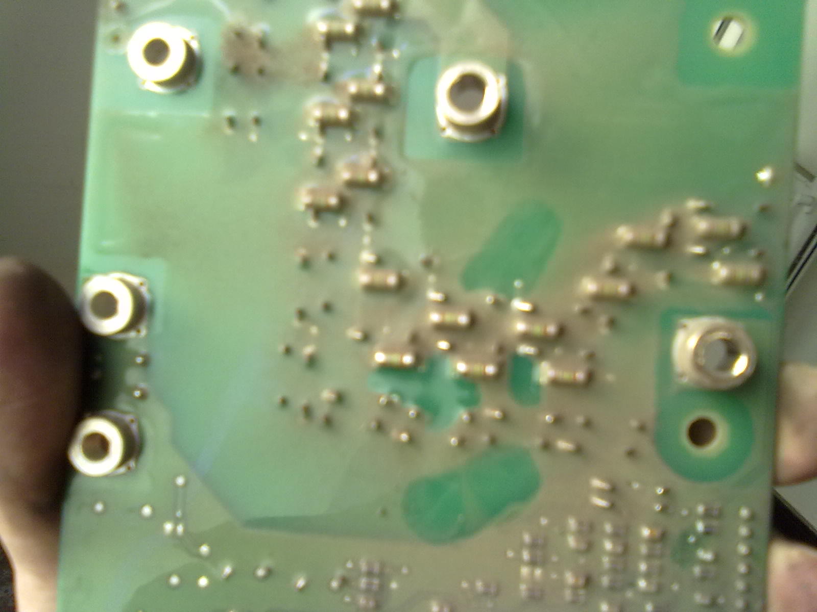

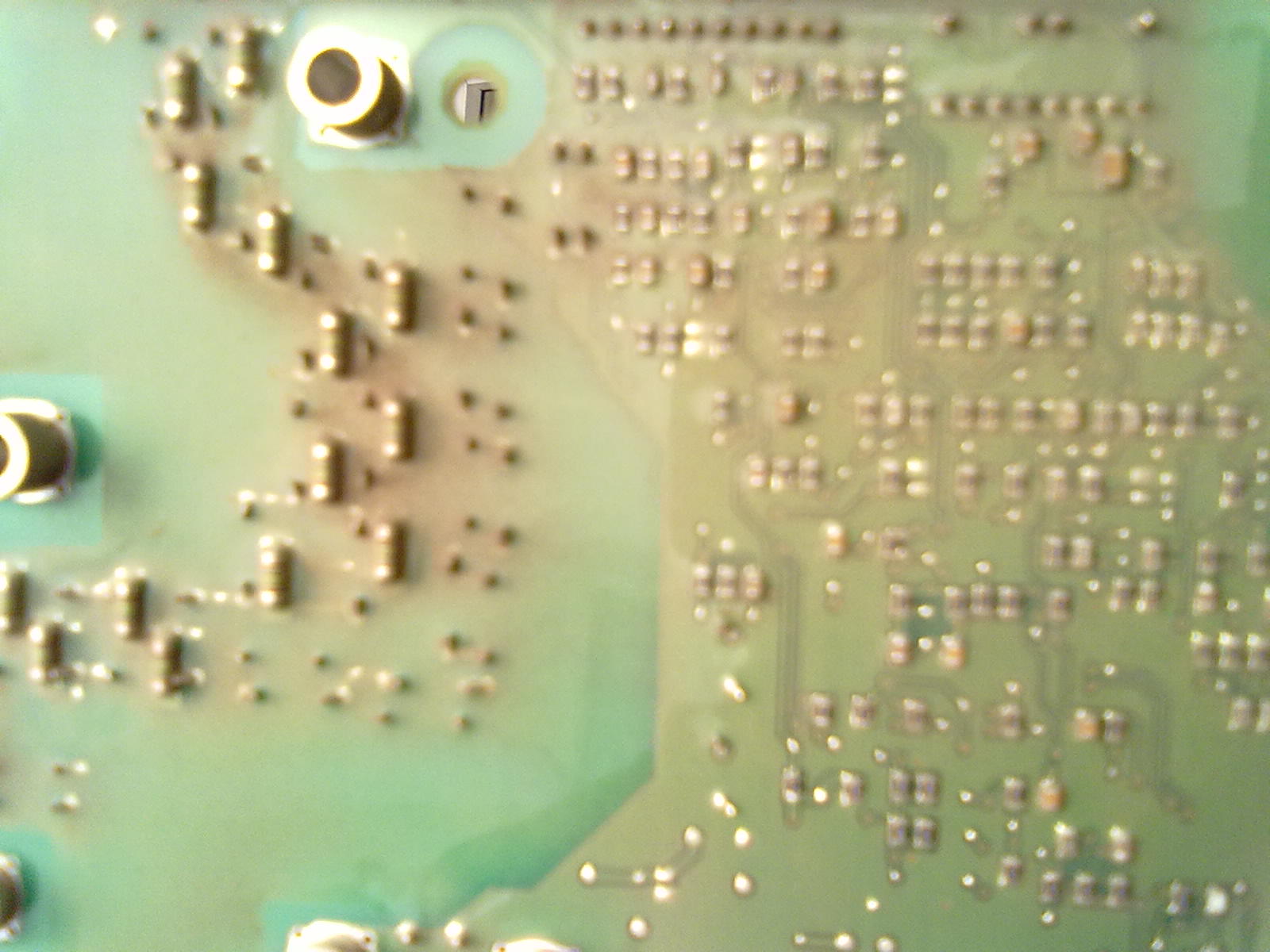

我们用的GM150变频器两年多了,最近半年不到坏了8个功率模块,这钱啊。。。
我对他从来就没有维护过,也不知道咋搞,就第一次坏功率模块后,我对柜内大概请了一下灰,用吹风机吹了吹,感觉柜内的确灰挺大的,最近我把换下来的模块的触发板拆下来看背面灰非常大,我把板子图片发上来大家参考一下,灰大是板子坏的原因么,还有没有其他的可能原因。换下的功率模块IGBT都是好的,所以说应该都是触发板坏了。GM150维护说明里也没说要把功率模块的IGD板拆下来清扫呀。。。下面是图片

最近发现 原来 串联的两个模块上的IGBT的序列号必须一样。以前都是随便换的。估计有影响。坏的已经拿去德国送检了。结果会告诉大家的
