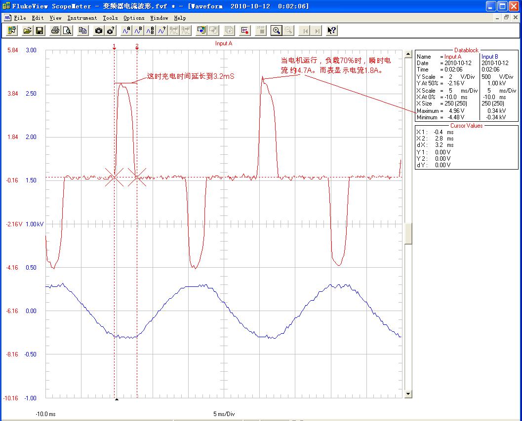

精华帖  主题:回复:应用探讨——电抗器、滤波器的使用
下面是输入为单相整流桥的变频器,运行时的进线处电流电压实测波形。(三相电源有点不同,但都是轴对称的)
通过实测,你完全可以看到,仅仅在电压峰值处,变频器的整流桥对直流母线进行充电(索取电流),电流和电压是几乎同相位的。只是充电电流比较窄,幅值比较大而已。因为不存在相位差,因此可以说几乎没有无功功率产生。
通过,此实测波形,也可以看出:脉动电流峰值可以达到标准正弦波电流的三倍多。(我说的所谓标准正弦波是指等效表测量数值。)
因此,要说加入进线电抗器,并不会对功率因数起到提升作用。
那它的作用是什么呢?
如果仔细察看,可以看出:在脉动电流作用下。电压波形的峰值处(也是充电脉动电流的峰值处),线路电压有所跌落。如果对其他电器不构成影响,你可以不加进线电抗器。反之,就需要加。
此外,进线电抗器也可以阻止线路上的电压脉冲干扰!(仅指电压脉冲)
这些电压脉冲大多来自可控硅的触发变压器输出的脉冲束。这是因为,脉冲变压器的次级是直接连接在相线上的!其幅值可能高达70V,脉冲周期10nS的波束。

117楼    2012-02-26 12:14:35
quote:以下是引用望京男儿在2012-02-20 22:24:06的发言:
“在脉动电流作用下。电压波形的峰值处(也是充电脉动电流的峰值处),线路电压有所跌落。如果对其他电器不构成影响,你可以不加进线电抗器。反之,就需要加。”
这个电压跌落,是如何产生的呢?为何充电峰值处,线路电压有所跌落?
这就是因为供电不是强电网。
所谓“强电网”本质上是指:“交流电压源”供电系统的内阻很小,可以瞬时提供很大的电流。但对于现场来说,它包括变压器的内阻和到现场的线路阻抗,共同构成实际的供电电源“内阻”。因此,即便是大容量变压器(当然是内阻很小啦),如果线路很长,分支线路截面又比较小(例如:电工仅按常规工频电机容量考虑了线径),在使用端看来仍旧不是强电网,仍会在充电脉动电流作用下出现线路压降(当然仅在峰值处啦)。
一般指针表显示的电流是有效值。只有使用示波器才能看到实际情况。
所以,我认为:如果使用示波器能观察到电压峰值处有“削平”的现象,供电系统肯定不算“强电网”。
在强电网下为什么要使用进线端电抗器呢?
它并不在于要保护变频器合闸上电时,即便是强电网下,变频器上电是有充电电阻限流的,不会出现问题。
充电完毕后,充电电阻短路,也没有问题。
问题出现在运行时。完全可以想见:在强电网下,因为充电电阻已经短路,电网通过整流桥直接对电容充电,它的充电脉动电流会更窄,同时峰值会更高。很容易超过整流桥、电容的极限,造成变频器中整流桥、电容毁损、炸机。
因此,在强电网下要求安装电抗器,这时电抗器的作用是为了限流。限制瞬间电流。
噢,可不能这样理解。有限流电阻(或电抗)和没限流电阻(或电抗)差别很大!
0.3V的电势差小吗?但是由于二极管的非线性,电流可以是5A,,也可以是50A;也可以是500A,完全取决于阻抗!
前面的图示中,充电时间3.2mS,如果外部电压波形不变(意味着电源内阻很小的AC电压源),充电时间可能窄到1.6mS。由于充电能量不变(即“面积”不变,表显示电流不变),则脉动电流峰值应大一倍。有更高的 dI/dt;造成器件损坏。
那倒不是。这又不是“超导体”,二极管也不是理想的。
看看半导体器件的书(器件手册等)就知道了。
器件导通时,不可能全截面同时导通。都是一点导通,然后扩散到全截面。观察电弧就能看到类似的情况。(此现象,形成上升时间、引起器件的功耗。)在“强电网”造成瞬时大电流峰值条件下,必须采取措施限制瞬时电流下的 di/dt。防止超过器件的极限参数。
所以,提出600kVA以上变压器供电时,进线端要装电抗器,我想一定是做过测试的。
