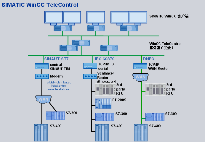

由于WinCC Telecontrol对于大家来说是一个新兴的产品,因此还把比较陌生,首先需要了解WinCC Telecontrol与WinCC之间的关系,用过WinCC的工程师可能都知道WInCC Web Navigater,Data Monitor等,WinCC Telecontrol与其类似,是WinCC中的一个通讯可选项(Opinion),WInCC Telecontrol可以通过Sinaut Tim,IEC60870-5-101/104,DNP3等远控协议与Siemens或第三方设备进行通讯,特别是IEC60870-5-101/104,DNP3在电力行业来说使用非常广泛,因此WInCC提供了一个HMI的上位解决方案
WinCC Telecontrol的通信网络架构如下图所示:

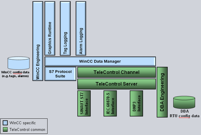

WinCC Telecontrol作为WinCC Communication的一个Opinion,它们之间的关系如下图所示:
更多详细信息大家可以参考以下连接:

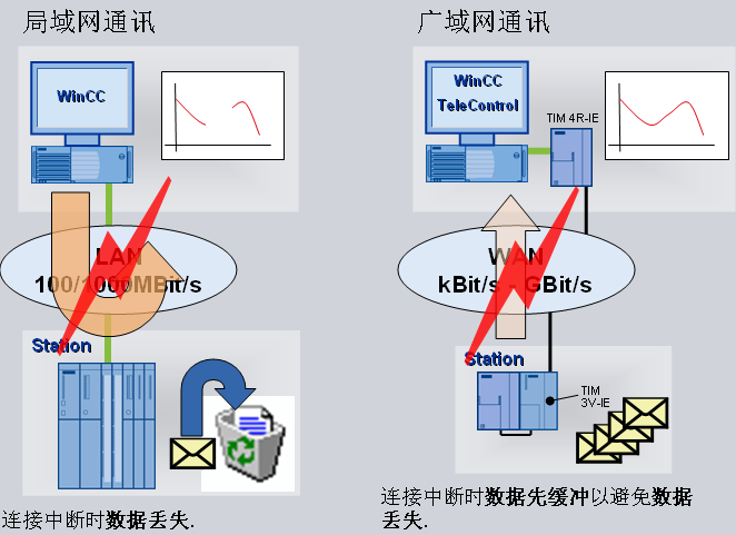

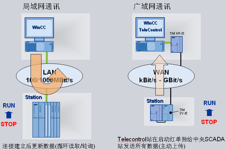

接下来需要澄清一些概念和术语:
1 局域网通信协议:
对于做过Siemens工程项目的工程师来说,各种设备之间(包括PLC与HMI)的通信必不可少同时也并不陌生,例如S7-200/300/400之间的TCP,S7,ISO-On-TCP,UDP通信,WinCC与S7-300/400通过SIMATIC S7 Protocol Suite,Profibus DP,Profibus FMS等进行通信,WinCC通过AB-Ethernet IP,Mitsubishi Ethernet,Modbus TCP/IP协议等与第三方设备进行通信,对于上述通信协议来说,一般都在局域网内运行,因此我们把这些常规通信协议称为局域网通信协议.
2 广域网通信协议:
局域网通信协议相对应的是广域网通信协议,与局域网相比,广域网最大的一个区别在于传输介质,广域网除了兼容局域网的传输介质外,还能够通过专线(如电话专线),无线广播,Internet,GPRS等进行传输,基于这样的特点,我们一般把广域网通信协议又称为远动通信协议.
下面是上述两种通信协议之间的一些比较:
a) 网络架构比较,如下图所示:
b) 传输机制比较,如下图所示:
c) 传输中断过程的数据处理比较,如下图所示:
当然,数据的中断续传功能主要取决于RTU,但是协议本身有这样的优势
d)系统启动时的数据处理比较,如下图所示:
