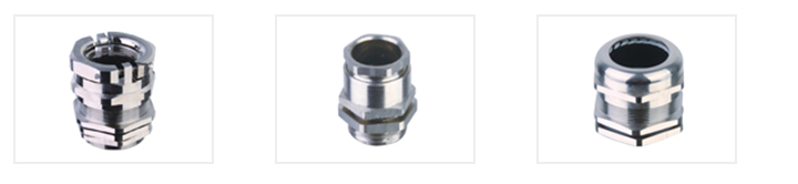

本人刚在欧洲调试国产设备,设备是老外请当地的专业安装公司安装的,用的是西门子的变频,老外用的是四芯加屏蔽的电缆,在电柜则老外把接地接在变频器的接线柱上,屏蔽网用屏蔽夹夹在接地排上,电机则接地接到电机内的接线柱上,电机上的进线护圈老外换了专用的金属护圈,屏蔽网就夹在护圈内的。

41楼的兄弟:你说的:“电机上的进线护圈老外换了专用的金属护圈,屏蔽网就夹在护圈内的。”你提到的老外用的金属护圈是不是用的下图的金属电缆接头?如果是,看来老外采用的也是两端屏蔽接地啊!
