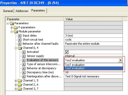

25楼
主题:回复:应用探讨——故障安全的概念以及S7 Distributed Safety(分布式安全)的配置与应用quote:以下是引用小釉在2012-03-25 00:20:49的发言: quote:以下是引用wb210xa在2012-03-18 20:13:32的发言: quote:以下是引用小釉在2012-03-17 10:13:01的发言: 如果只选择了安全plc比如416f,其他的配置都是普通的io模块,这样的配置是否有问题 ? 这种配置其实是有问题的,安全型系统在硬件设计时其实是按照2oo1(这种方式比较常见)方式进行设计,即同一路信号进入模块后,经过两路完全独立的硬件电路进行处理,然后进行2oo1表决后,才会把相应的信号送到CPU进行处理。因此,安全型IO模板的特点是可靠性更高,其次模板的故障诊断功能更强。 红颜色的部分能够再讲的详细一些吗?一路信号进入模块,经过两路独立硬件电路处理,这是安全模块的功能,和普通模块的最大区别吗? 2oo1是什么东东? 这里"2oo1"估计是笔误,正确的应该是"1oo2",这里的"oo",是“out of“的缩写。在S7-Distributed里有1oo1和1oo2的配置选项,它们指的是对输入信号的评估类型。 如下图: ![]() 1oo1评估通过单个通道连接至F-I/O的单个传感器, 1oo2 评估包括与一个双通道传感器或两个单通道传感器互连的两个输入通道。 在内部比较输入信号是对等还是非对等。 采用1oo2的评估,通过比较两个输入信号的对等与不对等,可以检测到外部传感器是否发生故障。 譬如,我们使用一个急停按钮,急停按钮只使用一个常闭触点接入到安全模板,那么这是1oo1评估模式。如果急停按钮安装两个常闭触点,接入到输入模板的两个通道,在模板内采用1oo2的配置,此时模板会评估这两个通道的信号是不是一致,如果不一致,则显然外部线路或触点发生了错误。 采用1oo2的模式可以比1oo1s模式检测更多危险失效,从而可以提高系统的SIL等级,这也是安全模块与普通模块差别之一。 管理员注:本帖已被纳入此次探讨发帖整理,请点此详阅。

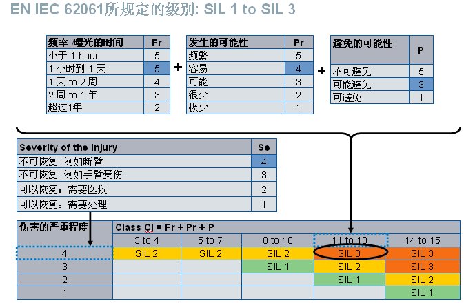

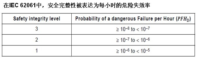

从29楼的表述里可以看到存在两个SIL:
一个是根据风险评估得来的所需要达到的SIL, 另一个是通过设计来实现了的SIL。 前者按下表定义: ![]() 后者在机械安全方面,则按照危险失效概率定义: ![]() 管理员注:本帖已被纳入此次探讨发帖整理,请点此详阅。

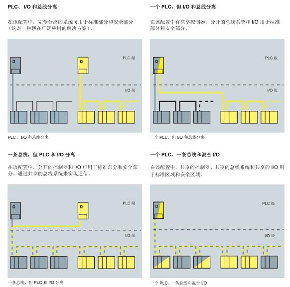

主题:回复:应用探讨——故障安全的概念以及S7 Distributed Safety(分布式安全)的配置与应用quote:以下是引用sigaly在2012-04-09 14:05:27的发言: 我现在正在执行一个项目,也是对安全PLC的概念感到不是很清晰,在设计进行安全等级的评估时,感觉很迷茫,虽然我们现有的方案是主PLC是西门子S7317,远程用的是HIMA的安全PLC,还在设计阶段。 这似乎是一个安全程序和通用程序分离的方案,其实可以集成在一起的,这也是西门子安全集成的特点和优势。 ![]() 管理员注:本帖已被纳入此次探讨发帖整理,请点此详阅。
