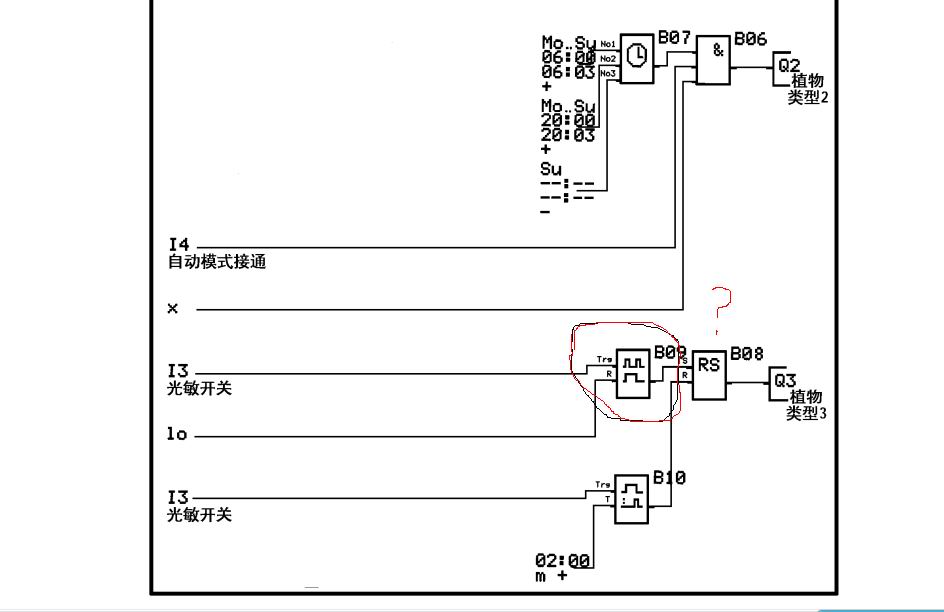

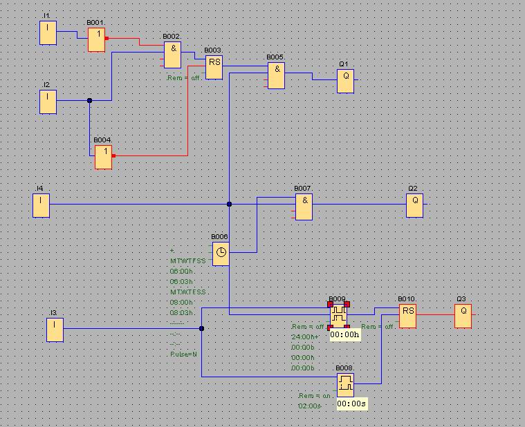

自己照着里面输入的程序。
请问里面的B09设置设置?

哈哈,功能块用错了!!!原图采用的是:0BA2或0BA3做的程序!您编程时“选择硬件”配置的是0BA4、0BA5、0BA6或0BA7吧?!!!
原程序中的B009是“脉冲继电器”功能块(不需要设定!)(硬件电路叫做:二分频 电路),而不是您“自己照着里面输入的程序”中的B009,那是“多功能开关”功能块(0BA2~0BA7均有此功能块,如下图:)。
0BA2或0BA3中的“脉冲继电器”功能块,如下图:
0BA4至0BA7中的“脉冲继电器”功能块,如下图:
