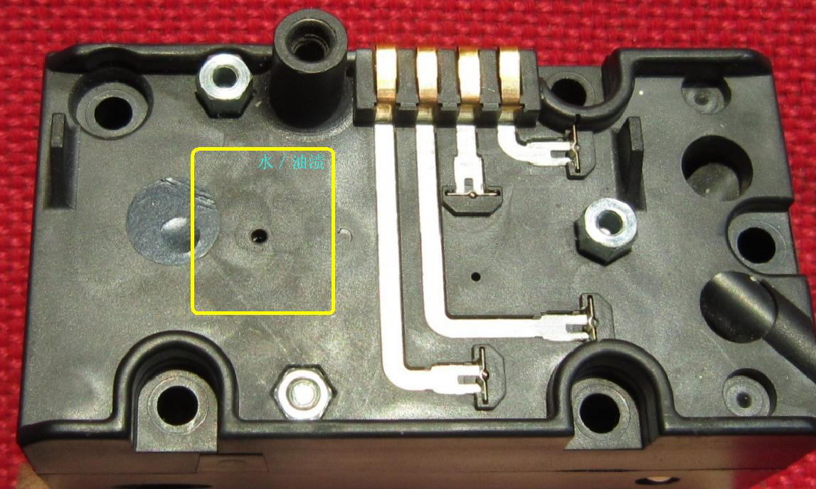

由压缩空气含水引起的故障
现象:定位器输入4-20mA调节阀没有动作,现场将定位器切换到手动,按“-”键阀动作,按“+”键,则定位器显示屏黑屏。
处理:将主板与压电阀脱离,再按“+”键,定位器主板显示正常,很明显压电阀出问题了。
如压电阀正常,则将“+”键结构分解,用酒精清理干净,定位器恢复正常,或者压电阀正常,“+”键分解清理后,仍然黑屏,则需更换主板;
辅助参考,见图。
