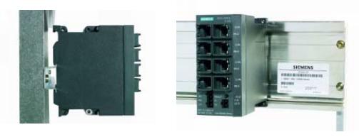

在我安装交换机中,个人感觉如果小体积交换机的话,建议使用卡轨式安装方式,安装和拆卸方便快捷,与其他电器安装类似,可以在一个导轨上安装,如果是网口较多的交换机,可以安装在控制柜的侧面,通过螺丝固定在背板上,安装交换机需要考虑控制柜的散热,因为控制柜温度高的,对交换机的要求更高,对交换机的使用寿命有影响。

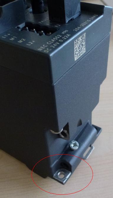

SCALANCE X交换机必须接地。
一般采用DIN导轨安装或S7标准导轨安装时,其接地通过交换机背板与导轨的接触来实现。
采用墙壁安装或将交换机装在不接地的导轨上时,则必须安装接地电缆。使用接地电缆将设备没有上色的区域连接到最近的接地点。如下图:
管理员注:本帖已被纳入此次探讨发帖整理,请点此详阅

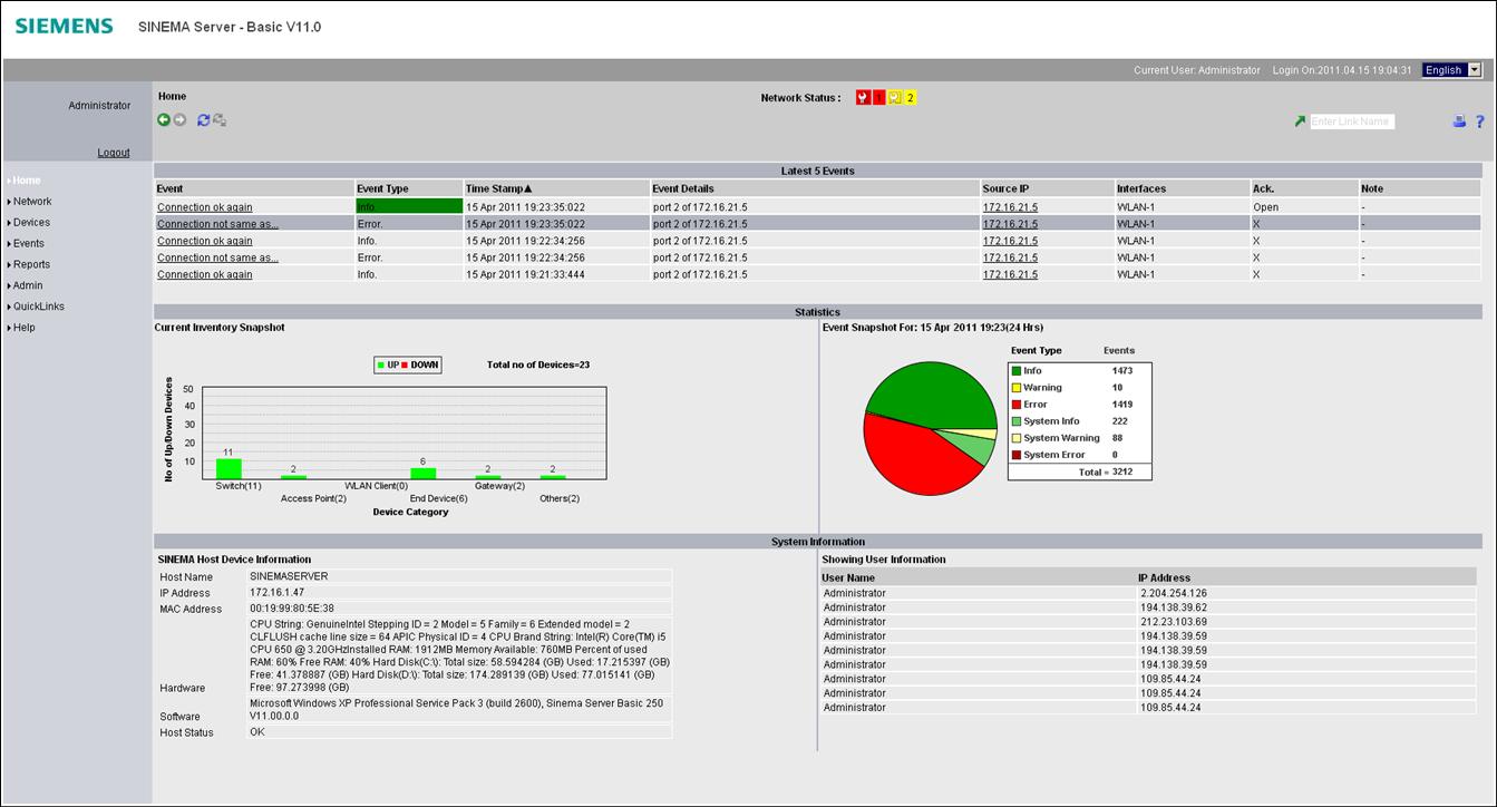

西门子在去年发布了自己的网络监视软件SINEMA SERVER BASIC V11,可以对工业以太网进行诊断,并在图形视图中以表格的形式显示产生的数据。

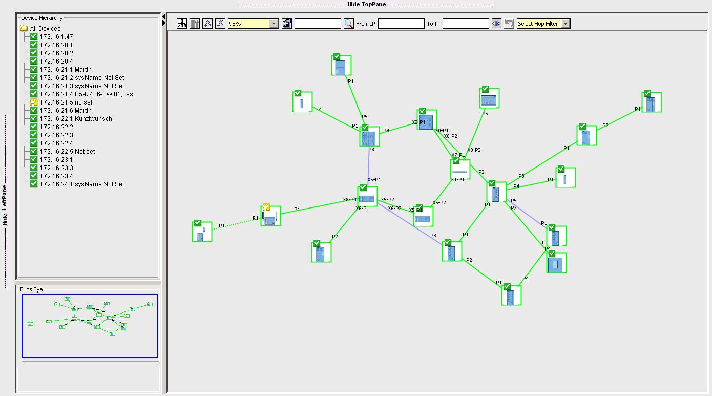

参见如下网页:
http://support.automation.siemens.com/CN/view/zh/51277927
能不能这样讲,这个图是不是说明交换机的级联很多,规划IP地址需要使用软件操作更方便。
每个交换机厂家都有类似的交换机管理软件,可以实现如下功能:
1. 每个交换机与其它交换机的连接情况
2. 每个交换机上连接的以太网设备,如是PLC还是计算机还是别的什么设备
3. 如果在在线情况下,可以看到每个设备的相关信息,如IP地址、MAC地址、设备名称、设备状态等信息。每个设备状态用方框颜色表示、,一般情况下,红色表示设备连接中断或设备故障、绿色表示设备通讯正常、黄色表示设备的数据包丢失超过一定的限值或达到报警限、灰色表示通讯连接正常,但是无数据交换等等。
4. 有些PLC是集成以太网CPU,有些是独立以太网模块,通过还软件还可以识别相应的CPU类型等(这个功能个别厂家的管理软件有)
上述图形显示方式还可以根据需要切换成其它几种显示方式。
其实图形显示功能只是交换机管理软件中的一个最基本或者最简单的功能,软件还有很多其他的功能,我上边已经介绍过了,就不在赘述。

SINEMA Server可以实现连续对网络监视,并将监视结果以表格图表等方式表示出来,也可以导出监视结果。
