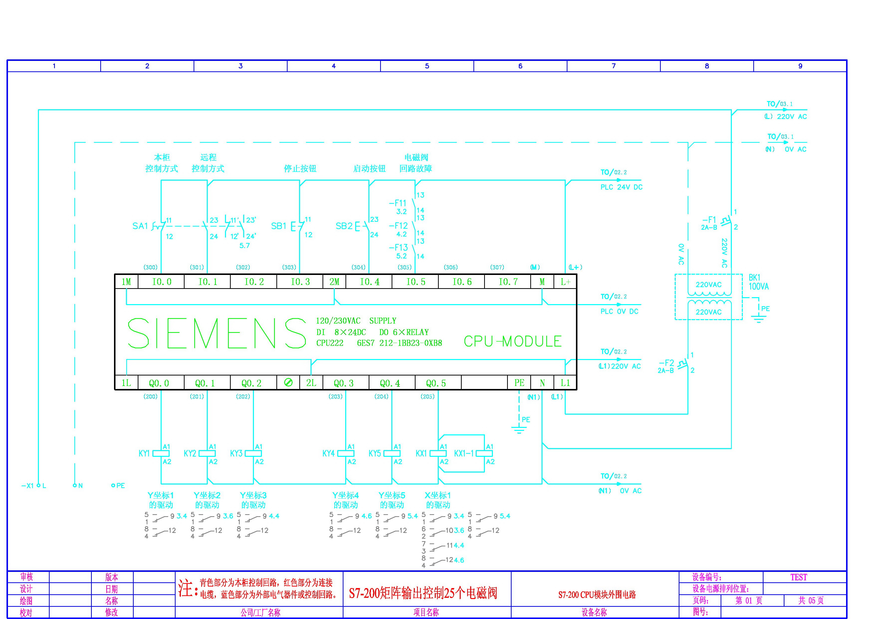

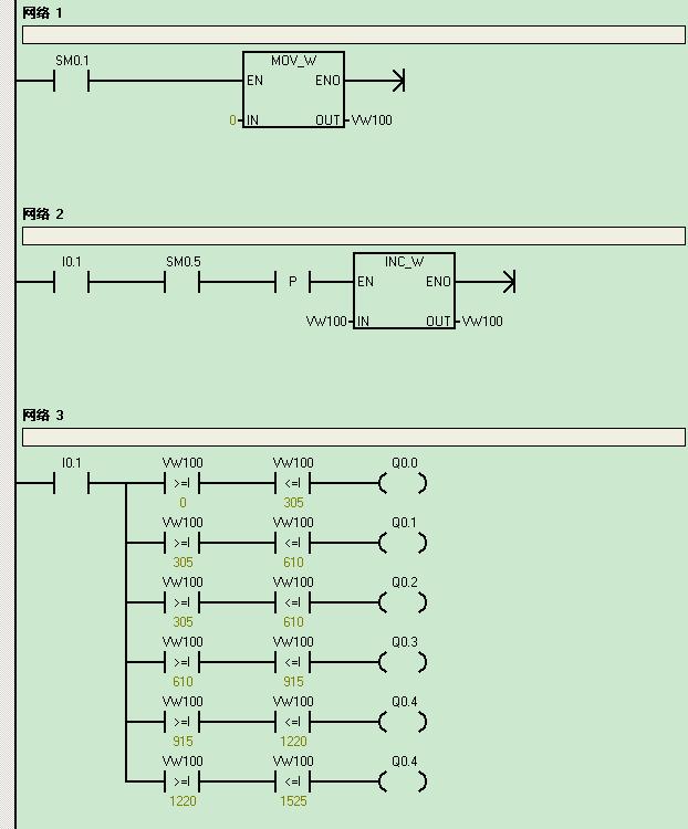

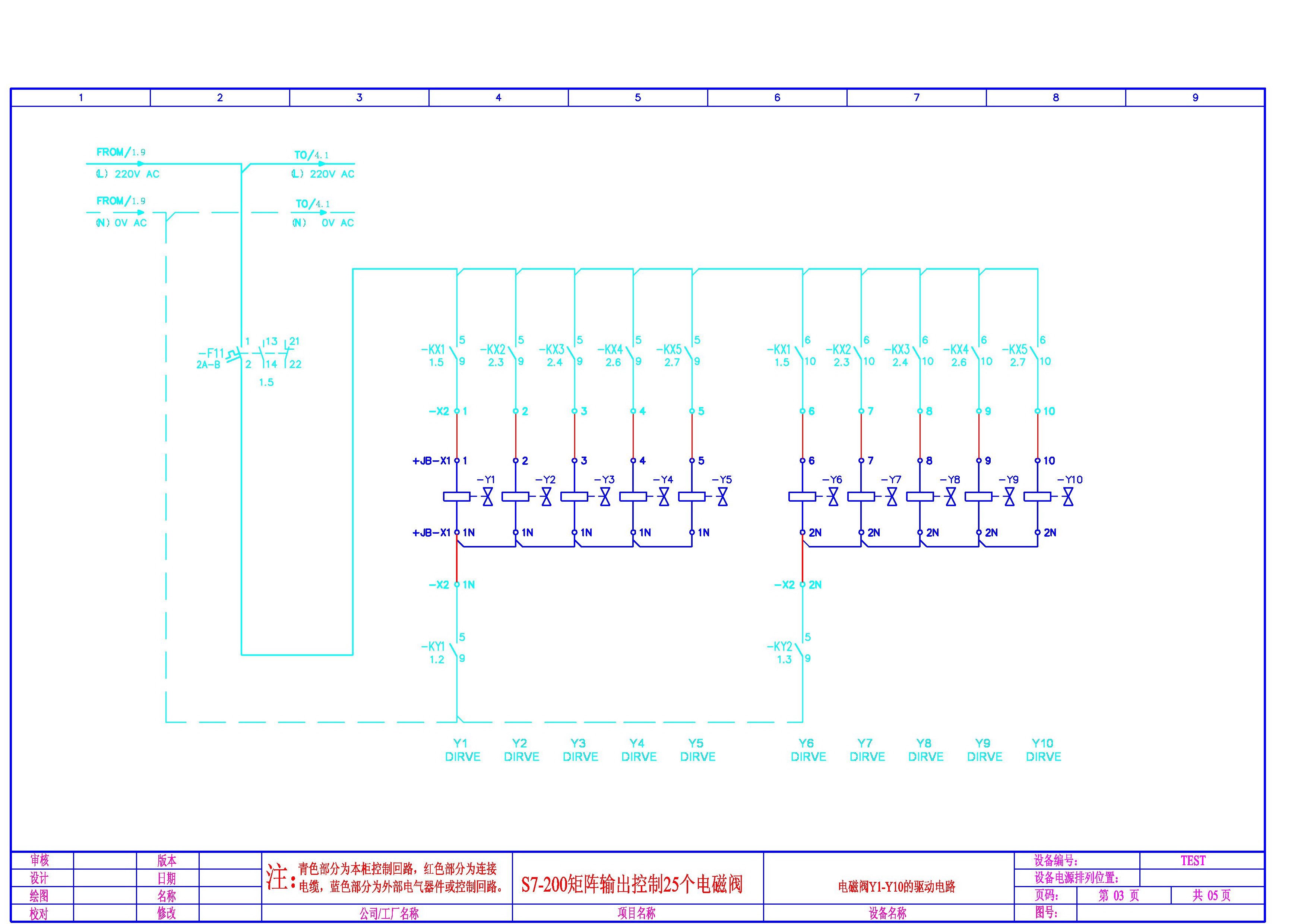

手头有一方案,S7-200控制25个脉冲阀,每一个阀依次顺序动作,本来想使用TON 计时一次输出 ,可是网络中程序的限制编制的数目,实现不了,怎么实现这个功能!!我的想法:换成每5个脉冲阀一组,起始SM0.1置位M0.0 ,5个产生顺时脉冲波,控制5个阀门动作,5个阀门动作完成, 下5个阀门开始动作,利用第5个阀的下降沿复位M0.0,一次顺序向下,最后5个阀门结束动作,第25个阀下降沿置位M0.0,这样编制的程序有错误吗?
补充-----------------------
一个网络中 没有办法 插入更多的指令~~,这是我做5个阀的 定时开启程序,如果是25个脉冲阀呢 怎么实现 ,一个网络中插入的定时器是有个数限制的,插入查过20个 就不让插入了 怎么实现 ~着急~

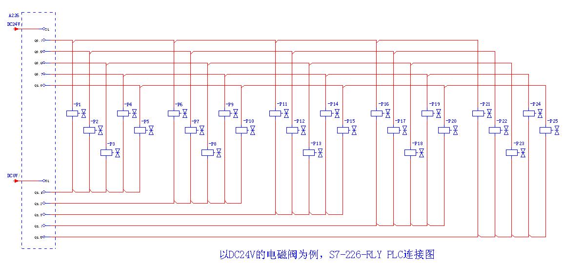

看看这个方案是不是比定时器好些

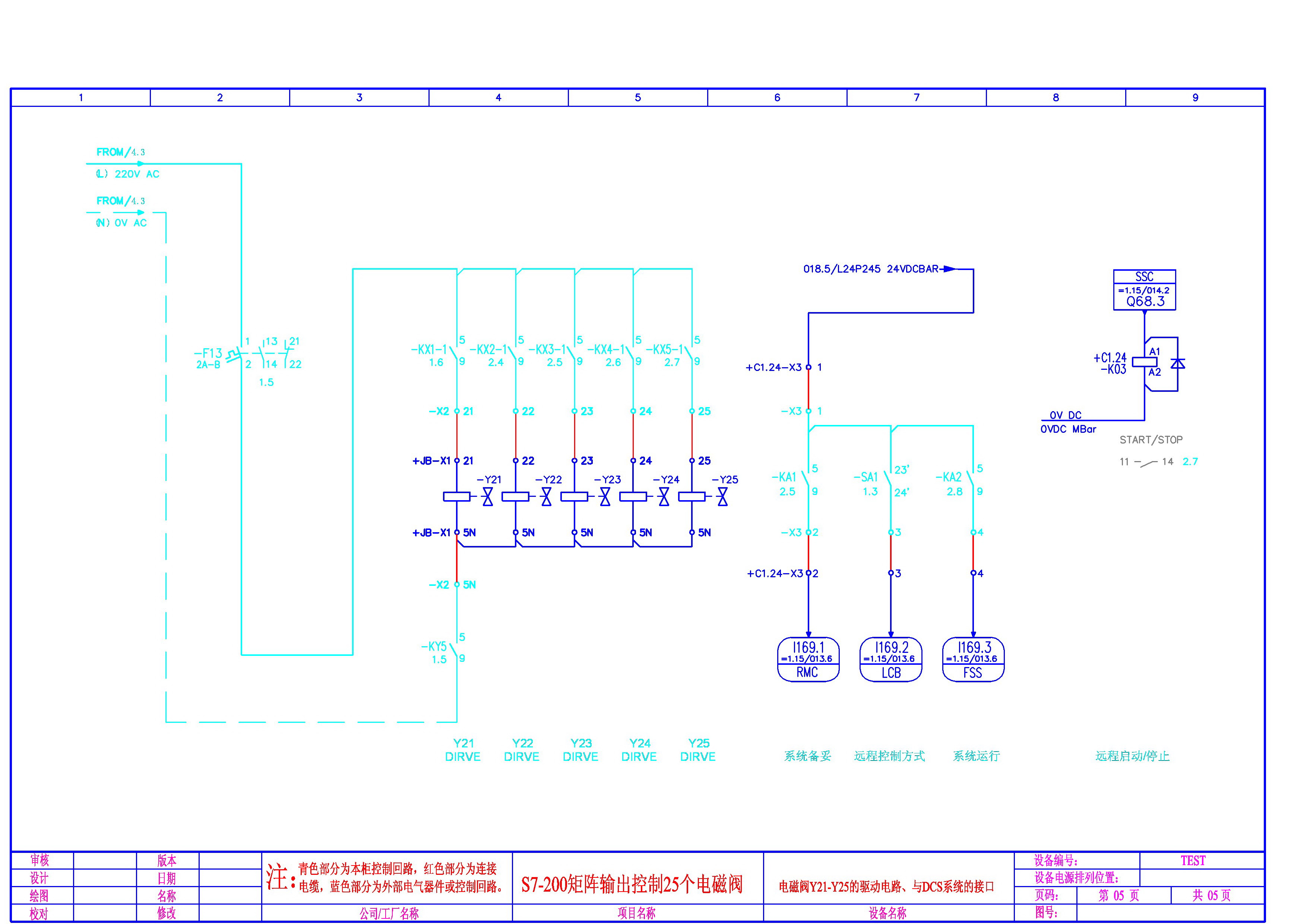

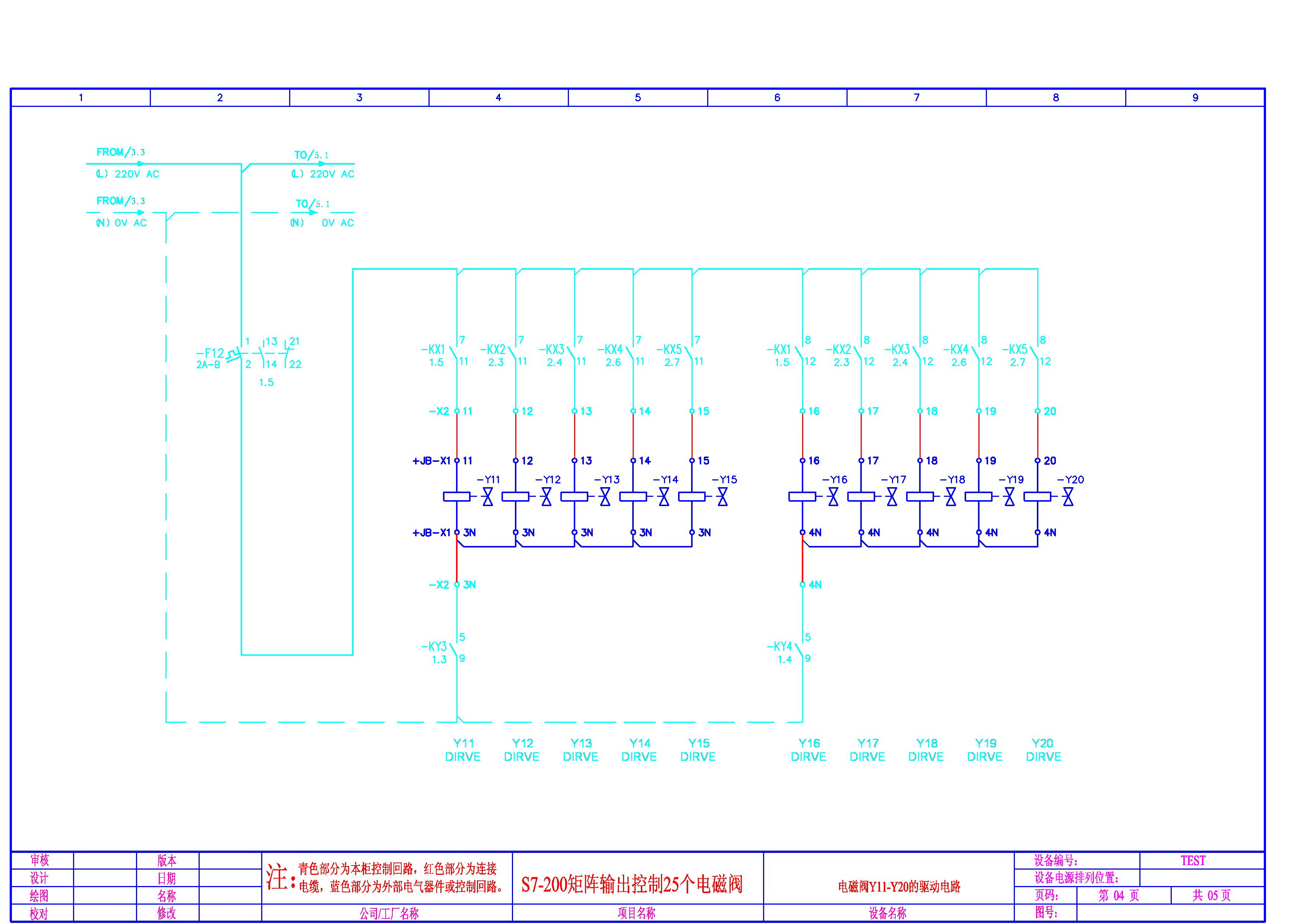

24楼    2012-04-22 23:45:10
精华帖  主题:回复:控制25个脉冲阀如何使用定时器实现?
呵呵,朋友们感兴趣,化了点时间,图终于画好了,贴出来和大家探讨一下!凌侠确实采用了矩阵控制的方式,用了25个继电器,一个继电器驱动一个电磁阀,真的很不错!我的思路和凌侠基本相同,但细节上有区别,我用一个继电器驱动好几个阀,继电器触点上也采用矩阵的控制思想。并不是和我要画的一样。见参考贴图!

29楼    2012-04-24 07:02:36
我画的图有问题,容易产生歧义,本意是用继电器输出型PLC,不是为每个阀门另配继电器。
改了一下重新贴上。
