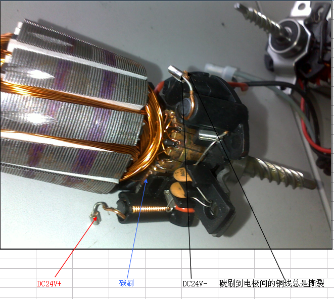

因本人对直流电机不是很了解,向各位高手寻求帮助
设备上有一单相直流电机,DC24V供电,驱动一个丝杆做伸缩运动(与气缸的动作类似)在伸到位时,有限位保护,缩到位没有。现主要的问题是电极到碳刷的铜线老师断裂,是撕裂,不是烧断或磨断的,对此向大家寻求帮助

k版主连续的几个反问,一针见血啊!“单相直流电机”可能是楼主自定义的名词,我也没有遇到过“单相直流电机”。从楼主图片上转子、定子的结构,我判断是单相串励电动机,它是交直流两用的。电机主要由定子、转子及支架三部分组,定子由凸极铁芯和励磁绕组组成,转子由隐极铁芯、电枢绕组、换向器及转轴等组成。励磁绕组与电枢绕组之间通过电刷和换向器形成串联回路。它转速高、体积小、启动转矩大、转速可调,交直流两用,因而在电动工具中得到广泛的应用。
贴一单相串励电动机电流、磁通、转向、工作原理图;及转矩、转速曲线图参考:
楼主你说:“电极到碳刷的铜线老是断裂,是撕裂,不是烧断或磨断的。”我觉得可能是使用过程中定子固定螺栓松动,如果定子固定螺栓松了,一上电转子转动,定子会承受一个反作用力,如果定子固定螺栓继续松动久而久之就出现上面你描述的现象。
