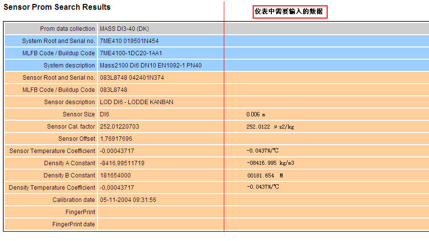

质量流量计SENSORPROM存储芯片丢失,怎么办?
是否是把传感器上的出厂标定系数,手动写入“传感器特性”中的“标定系数”的设置选项就可以呢?但是设置以后传感器测量的温度以及密度都不准确!是不是必须有SENSORPROM才行?

(1)如果质量流量计MASS6000的SENSORPROM芯片损坏或者丢失,为了不影响正常测量,用户可以提供传感器的序列号,西门子可以调出该仪表的参数,如下图所示,将这些参数手动输入到仪表参数菜单即可。
输入的数据会永久地存储在变送器的存储器中,掉电也不会丢失。当安装SENSORPROM后,变送器上电后会自动读取SENSORPROM中的数据,忽略手动输入的数据。当拔下SENSORPROM时,之前手动输入的参数还会被使用,不会丢失。
(2)用户提供传感器的序列号,工厂可以调出该仪表的参数,重新写入一个新的SENSORPOM芯片即可
