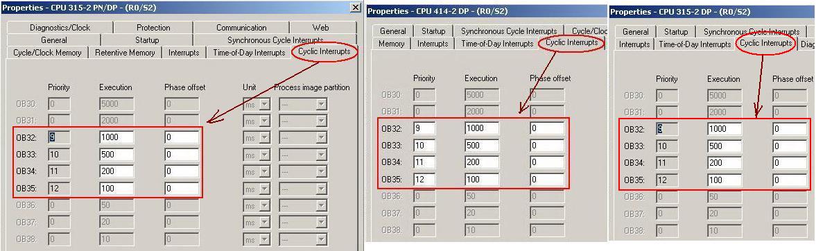

最近由于项目原因在外出差一直很忙,目前稍有空闲浏览到到此贴,故此表述一下自己对按钮抖动处理的使用经验供参考。
1、关于按钮抖动处理加延时的方法,只能处理常开按钮,不能处理常闭按钮,而多个按钮处理将耗费更多的定时器和程序开销资源,更是极为繁琐了,这点ZANE版已在楼上指明。
2、通常按钮抖动持续时间约1s~2s,超过这个持续时间通常就视为按钮状态改变了。当然有的按钮抖动频繁,持续时间在1s以下。
3、我对按钮抖动的处理通常是将按钮检测程序合理的放置在相应的OB块中调用执行。这样做程序既简单可行,又可避免在程序中绞尽脑汁使用各种定时器处理抖动滤波延时,大大减少定时器和程序处理开销。
4、SIEMENS的S7-300/400和S7-1200PLC都提供了很多OB块,只要是合理的利用好循环中断(Cyclic Interrupts)OB块,将按钮检测扫描程序或FB/FC程序块放置在OB块中调用,就可很好的实现按钮抖动处理。
5、图示CPU414-2DP、CPU315-2PN/DP和CPU315-2DP模块都有OB32、OB33、OB34、OB35,均分别默认设置为1000ms、500ms、200ms和100ms循环中断(Cyclic Interrupts)定时调用。用户还可更改这些OB块的循环中断(Cyclic Interrupts)定时调用时间,满足特定需求。
6、当然有些低端的S7-300PLC提供给用户可更改的循环中断(Cyclic Interrupts)OB块较少,具体还是要视CPU模块不同而灵活处理。
