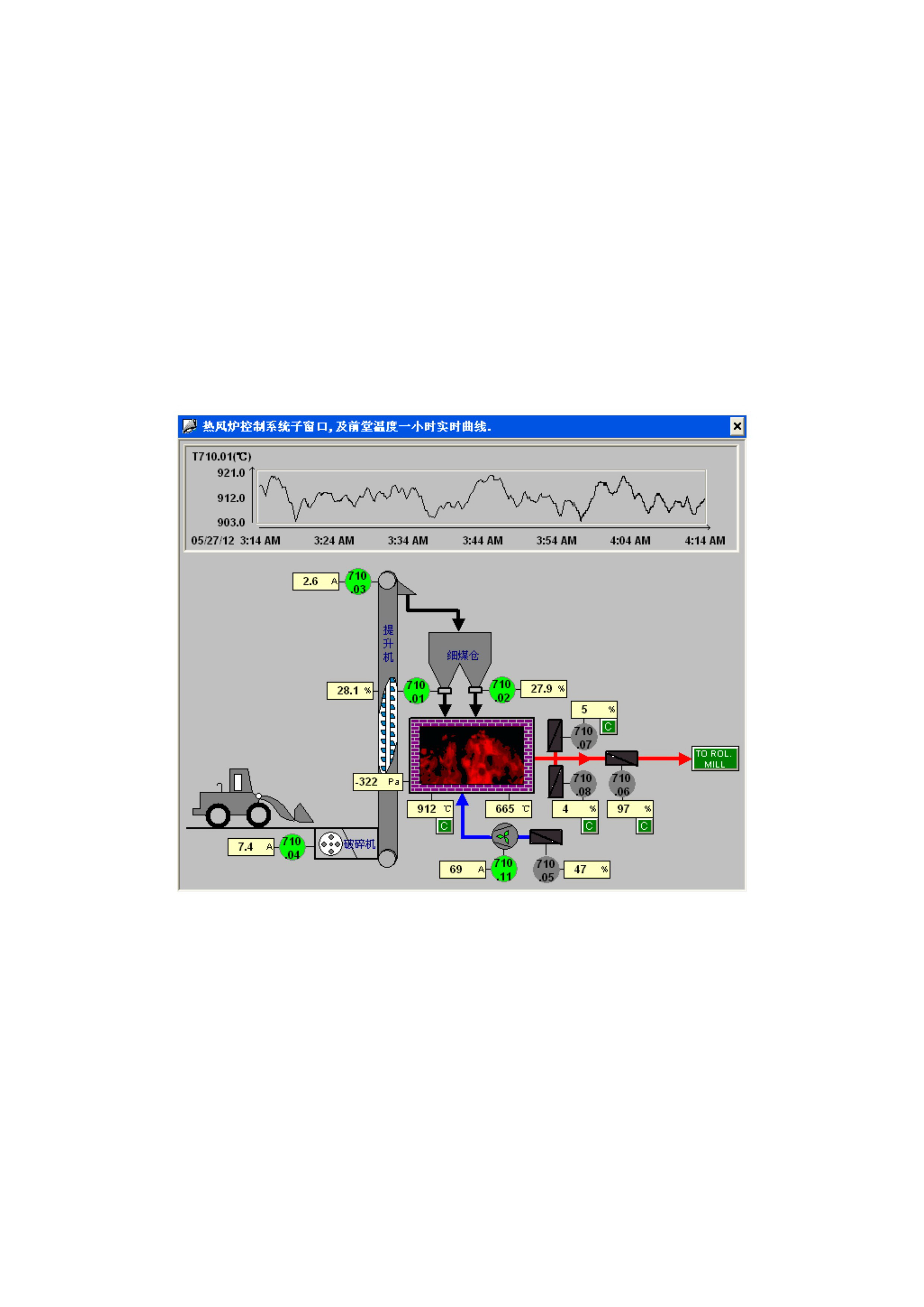

y班说的真好,也强烈表达了我内心的愿望,我也是这样认真去做了。下面向“组织”汇报一下工作进展:
开机前在WinCC画面上增加了一条一小时的此温度的实时曲线。开机生产后,前堂达到一定温度后,切换到REMOTE由PLC接手控制前堂温度,设定前堂温度910℃,温度PID调节输出控制MM420,温度偏差在±30℃,效果不是太理想;后来进一步优化温度的PID参数,偏差能控制到﹢11℃、﹣7℃范围;相对控制偏差在±1.3%之内,能满足生产的温度稳定,同时也减轻了现场车间操作人员的工作强度,达到了最终的设想效果。今天又到现场车间去,操作人员反映特别强烈,说他们现在操作变得非常简单了,我也感觉非常惬意哈,看来我没有白忙活!附一图参考说明:
