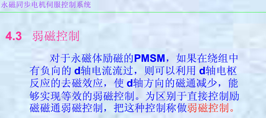

当电机工作于额定转速以上,怎么控制电机弱磁呢?听说采用反磁场抵消永磁磁势的方式实现?这个是怎么实现的呢?
----- K斑竹, 很敬佩你深入钻研的精神。找到一点资料, 可以回答你的问题吧!
