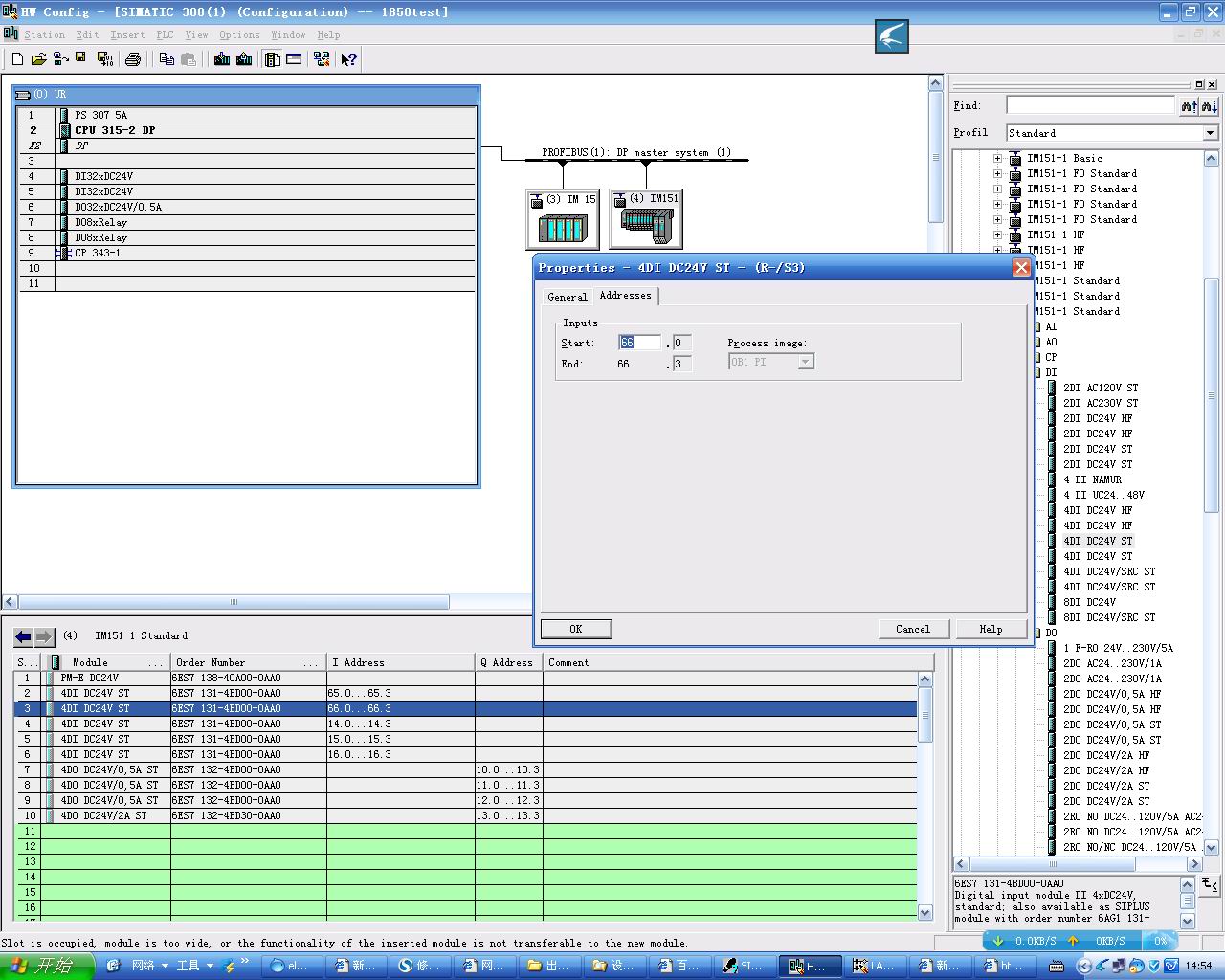

请问下面图片里面的地址怎么改不过来,我想把66.0改为65.4,为什么不能更改。

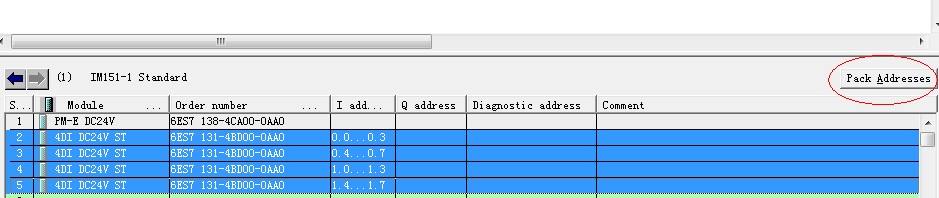

选中你想要其地址连续的模块,然后点下“Pack Addresses”即可
