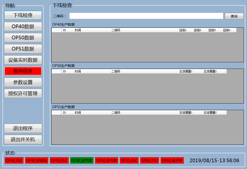

最近用VB.NET做的小产线数据采集防错系统,三天时间完成。
