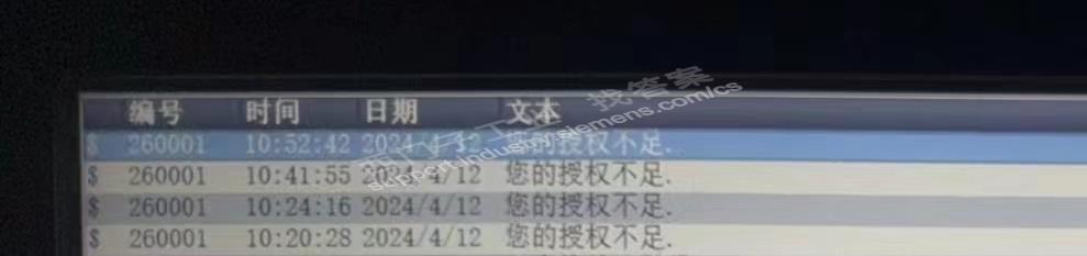

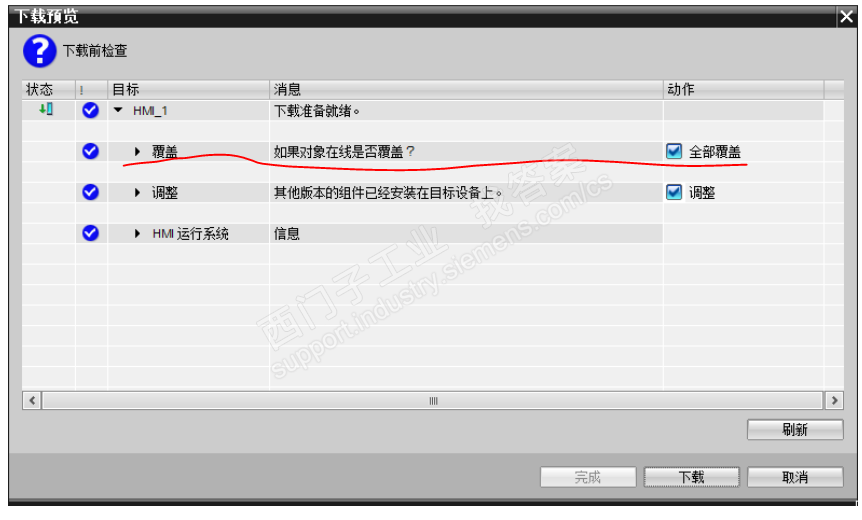

是不是使用了需要授权的组件功能?
《相关授权传输到触摸屏中》
http://www.ad.siemens.com.cn/productportal/prods/hmi/comfortpanel/q8_option/FAQ3_Comfortpanel_license.html
精智(Comfort)屏授权变化
http://www.ad.siemens.com.cn/productportal/prods/hmi/comfort_faq/license.htm
精智(Comfort)屏选件
http://www.ad.siemens.com.cn/productportal/prods/hmi/comfortpanel/q8_option/list_q8.html
补充:
你可能组态了用户权限,没有权限的用户操作不了组态了权限的对象;
《触摸屏上的用户管理》
http://www.ad.siemens.com.cn/productportal/prods/hmi/comfortpanel/q7_configuration/faq140.htm
另外看看是不是启用了用户自动注销功能,导致登录后,过会自动注销了。
《用户自动注销功能》
http://www.ad.siemens.com.cn/productportal/prods/hmi/comfortpanel/q7_configuration/faq151.html
l
观察一下,是点那些按钮,有这个提示。好比说按钮需要管理权限,登录的用户只有操作权限,用户点了这个他没有对应权限的按钮,也会有这个报警提示。这就是正常的提醒
