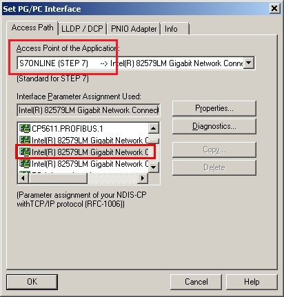

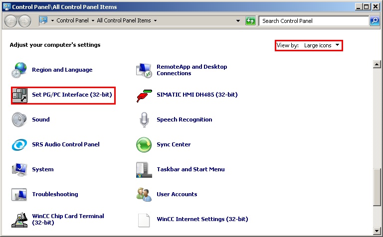

1. 设置PG/PC接口
打开计算机的控制面板,将右上角的查看方式改为大图标,然后找到 “设置PG/PC 接口”或
“Set PG/PC Interface(32-bit)”并双击该图标。
在弹出的窗口中上方的应用程序访问点的下拉菜单中选择 “S7ONLINE(STEP7)”,并在下方的接口参数分配(左下方滚动条)中选择 “计算机本地连接网卡名字.TCP/IP.1”的选项注意不要选择 “计算机本地连接网卡名字.TCP/IP.Auto.1”的选项

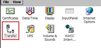

2. 检查HMI设备Transfer中的设置

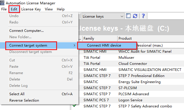

3. 在授权管理器中选择 Edit -> Connect target system -> Connect HMI Device

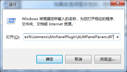

如果此选项是灰色的,按照以下方式处理:
在“运行”中输入以下命令并执行:
"%WINDIR%\system32\RegSvr32.exe"
"%CommonProgramFiles%\siemens\AlmPanelPlugin\ALMPanelParam.dll"

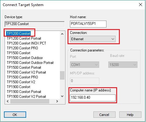

设定要连接触摸屏的设备型号、连接方式以及地址参数:
需注意:
1. Connection中的传输协议必须和触摸屏控制面板中的传输协议保持一致。
  • 如果Transfer Channel选择的传输协议为Ethernet,授权管理器连接HMI设备时Connetion中必须选择为Ethernet.
  • 如果Transfer Channel选择的传输协议为PN/IE,授权管理器连接HMI设备时Connetion中必须选择为PN/IE.
2. Computer name(IP address)下的输入框需要输入触摸屏控制面板中设置的IP地址或者站地址。
可以看到已经连接的触摸屏:

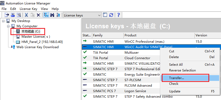

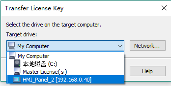

选择本地硬盘上的Audit授权,点击鼠标右键,选择Transfer:

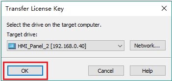

选中已连接的触摸屏,点击OK:

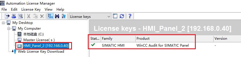

选中已连接的触摸屏设备可以查看授权是否导入成功:

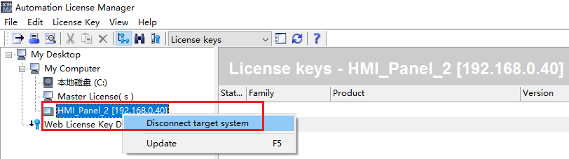

此时授权传输完毕。点击触摸屏,选择“Disconnect target system”断开授权管理器和触摸屏的连接。
