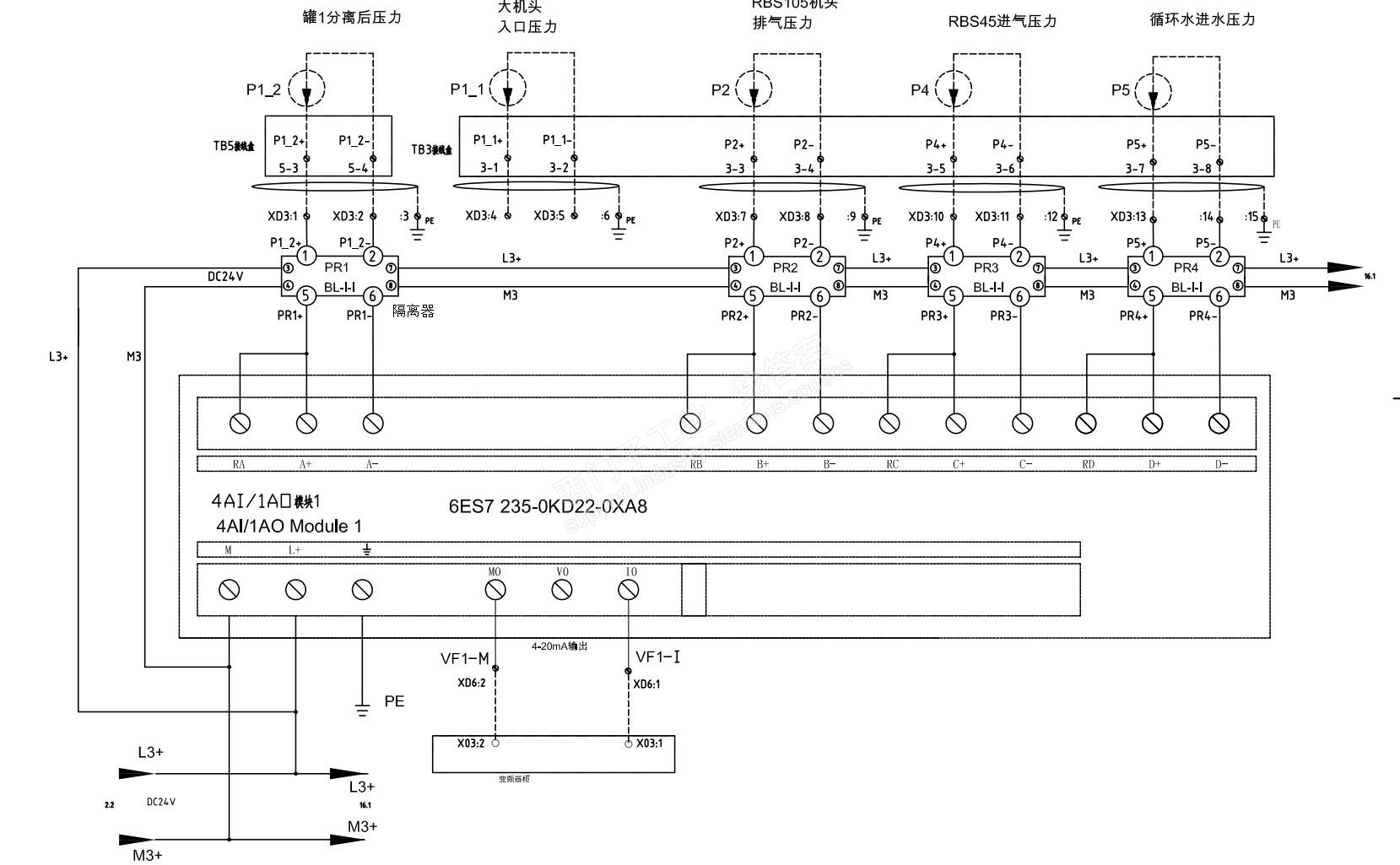

问题表现是:不管是否开机,三个EM235模块上的信号都在波动。
目前尝试过的有:强弱电分开走线,设备外壳与建筑物金属支架接地,更换压力传感器,使用4-20mA信号发生器,更换隔离器,24负极接地,整机断电后给开关电源单独供一路220V电源(即只有PLC,隔离器,传感器有电)。
在万用表测4-20mA信号电流时,发现mA信号很稳定。
但通过软件在线监控AIW,所有的AI模块的端口的波动的范围都很大,最大有±500的波动。
甚至有2个备用的不接传感器的端口,也在波动。把这两个端口短接,也会波动。
而所有的RTD温度信号,在线监控,都很稳定。
请各位帮忙看看,还有什么办法吗?
为什么模拟量是一个变动很大的不稳定的值?
可能是如下原因:你可能使用了一个自供电或隔离的传感器电源,两个电源没有彼此连接,即模拟量输入模块的电源地和传感器的信号地没有连接。这将会产生一个很高的上下振动的共模电压,影响模拟量输入值。另一个原因可能是模拟量输入模块接线太长或绝缘不好。可以用如下方法解决:1)连接传感器输入的负端与模块上的公共M端以补偿此种波动。(但要注意确保这是两个电源系统之间的唯一联系。)背景是:模拟量输入模块内部是不隔离的;共模电压不应大于12V;对于60Hz干扰信号的共模抑制比为40dB。2)使用模拟量输入滤波器。
