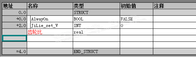

DB数据块里边的变量名称能不能用中文?

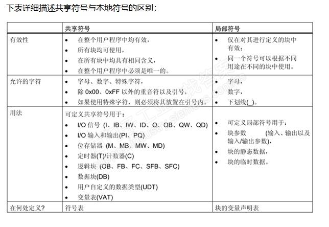

不能用中文;
以字母开头,后面可以是字母、数字、下划线;

STEP 7 DB块变量名称不能使用特殊字符,可以在变量注释用中文,注释也会在程序变量上边显示,不影响读程序

不可以,把中文说明写在后面注释里
STEP 7编程手册
https://support.industry.siemens.com/cs/cn/zh/view/109751825

不可以中文开头,我建议你还是不要包含中文字符。想要中文注释可以放在注释栏,在程序里边设置显示注释就可以看到中文注释。

红色都提示你不能用,你就别用了,可以用汉语拼音或是英文对应的意思就可以!
