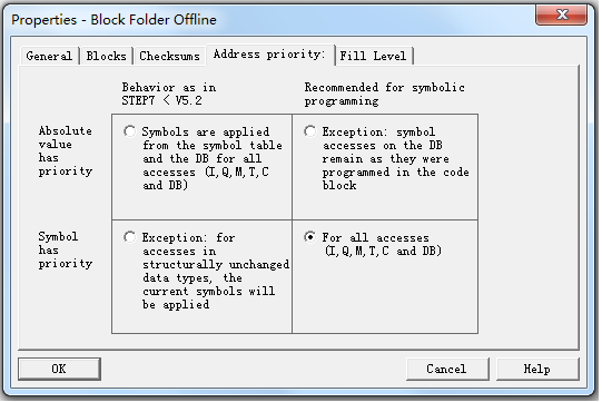

设置地址优先权(符号地址/绝对地址)
转到 SIMATIC 管理器,并选择块文件夹,然后选择菜单命令编辑  >  对象 属性。在"地址优先级"标签中,可以进行与自己要求相适合的设置。

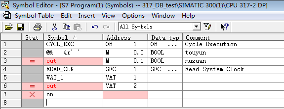

2.通过符号表
1) 可使用多种方法打开符号表:
  • 双击项目窗口中的符号表
  • 选择项目窗口中的符号表,并选择菜单命令编辑  >  打开对象。
2) 要为符号表输入新的符号,可将光标放置在表中的第一个空白行,并对单元进行填充。可使用菜单命令插入  >  符号,将新的空白行插入到符号表当前行的前面。使用编辑菜单中的命令可复制和修改现有的条目。进行保存,然后关闭符号表。也可保存尚未完全定义的符号。
   状态列含义如下:
