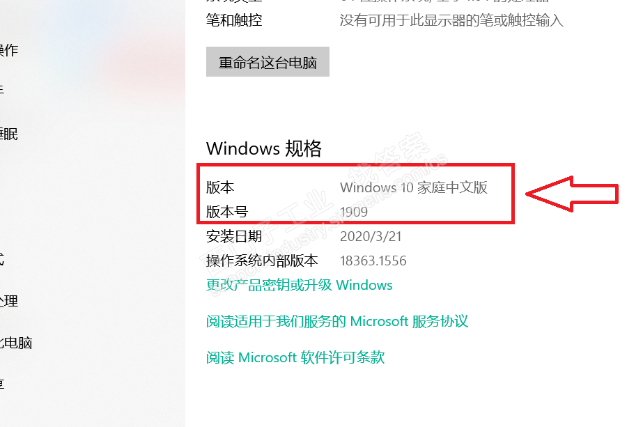

很多人说家庭版不可以安装博途,其实是可以的,只不过可能在某些组件的兼容性方面,家庭版不如企业版或专业版好,我的电脑就是家庭版,安装下来使用也都是正常的,要求不高的话可以用的
Windows 10 Home Version 20H2 * ***
Windows 10 Home Version 2004 * **
Windows 10 Home Version 1909 * **
Windows 10 Home Version 1903 *
Windows 10 Home Version 1809 *
