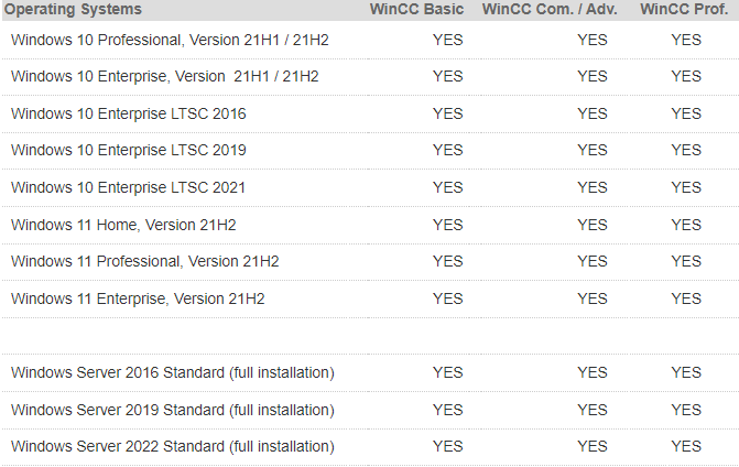

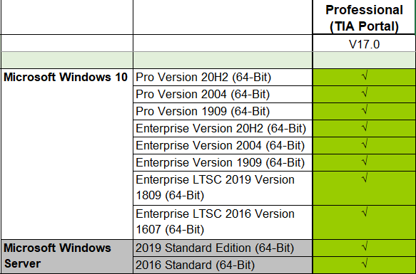

我们以 SIMATIC WinCC Professional V19/V18 为例,兼容性列表列出与之兼容的操作系统版本以及注意事项。
图中打钩的部分为兼容,没有打钩的部分为不兼容。有角标的选项,可以在注意事项列表中找到相应的注释。
以上图片仅是兼容性列表的节选,另外西门子网站也会定期更新兼容性列表,建议用户下载最新的兼容性列表做参考。
