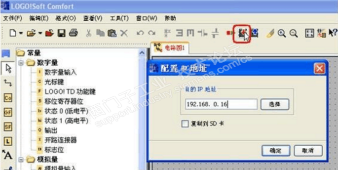

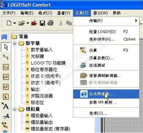

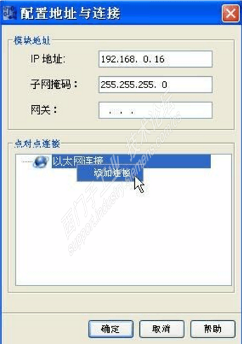

LOGO! 0BA7的网络通讯功能,必须通过LOGO! Soft Comfort V7.0软件实现。首先通过软件为LOGO! 0BA7模块分配连接,如图1
图1
设置目标模块的IP地址(此处设置的和面板设置的一致),右击以太网连接出现“添加连接”,如图2。S7连接是基于客户端和服务器的一种通讯方式,本例中192.168.0.16作为服务器(即logo的IP);192.168.0.15(电脑IP设置,)作为客户端。

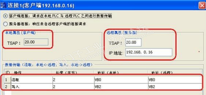

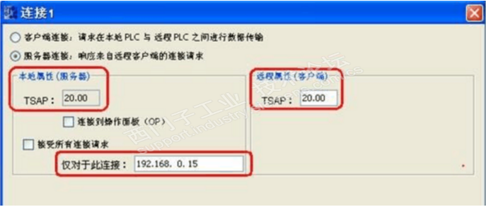

在192.168.0.16侧,在生成的“连接1” 中设置为服务器。如图3,“连接1”本地TSAP默认20.00开始(TSAP设定范围请看帮助),并且不可更改;远程TSAP设置和通讯对方的本地一致,本例中20.00(复制前边的TSAP的20,手敲不好使);填写对方的IP地址,本例中对方IP 192.168.0.15。
图3
在192.168.0.15侧,在生成的“连接1” 中设置为客户端,如图4。“连接1”本地TSAP默认20.00开始(TSAP设定范围请看帮助),并且不可更改;远程TSAP设置和通讯对方的本地一致,本例中20.00;填写对方的IP地址,本例中对方IP 192.168.0.16。在“数据传输”中可以设定通讯的数据区(详细信息请参考帮助)。本例中,客户端从服务器侧读取VB0~1 两个字节,放到本地的VB0~1中;客户端把本地VB2-3 两个字节传送到服务器侧的VB2~3。

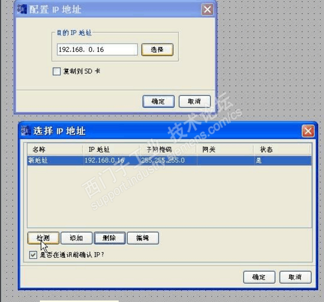

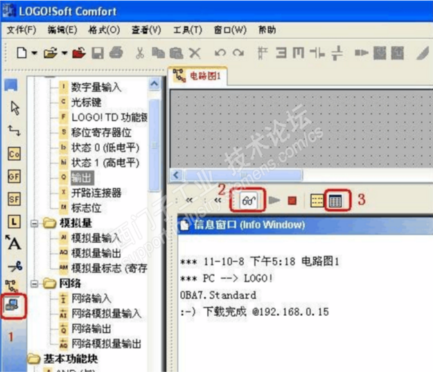

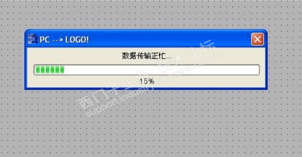

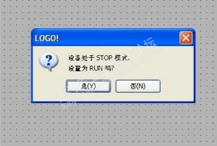

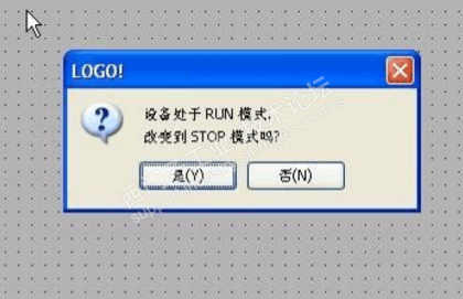

分别下载LOGO!项目,如图5。点击“选择”,添加需要下载的IP地址,如图6,在这里可以使用“检测”去检查此时是否可以检测到该IP地址;然后点击确定,系统会提示需要处于“STOP”模式,如图7;点击“YES”后,开始下载,如图8。
图5
图6
图7
图8

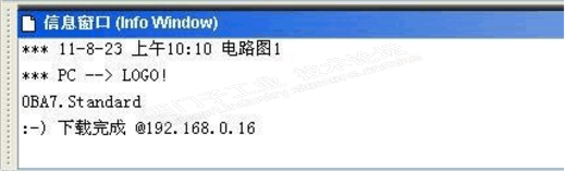

下载完成后,软件会出现图9所示提示,点击“Y”后,软件的信息窗口会有显示,如图10。到这里就完成了所有设置。

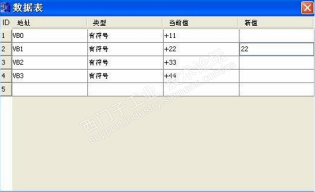

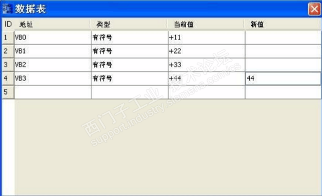

测试结果,分别在客户端和服务器侧,打开在线测试功能,如图11,激活操作员监控后,选择数据表;在数据表中输入需要监控的数据,如图12和13。可以看到数据传输正常。
图11
图12.客户端侧数据表
图13.服务器侧数据表

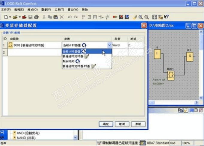

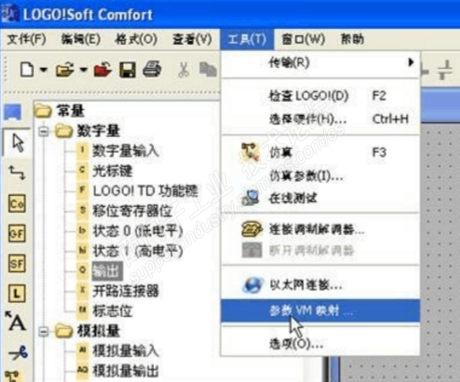

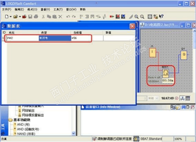

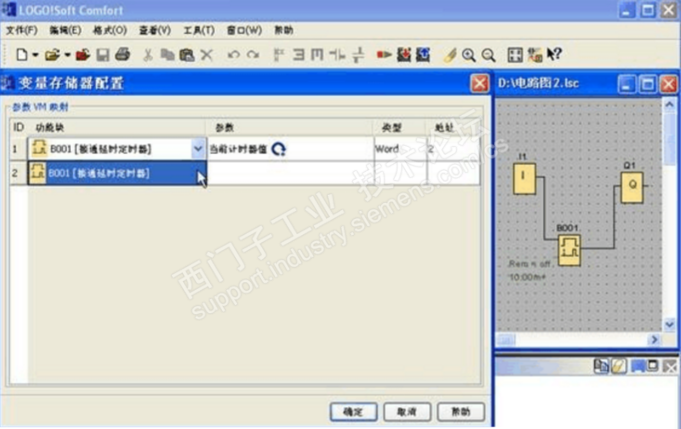

LOGO! Soft Comfort V7.0软件,提供了“参数映射”的功能,可以把程序中使用到的块的参数和V区建立起映射的关系。在客户端建立简单的程序,打开“工具”→“参数VM映射”,如图14。在这里可以选择程序中使用到的块,并且选择这些块中可以访问的参数,如图15、16(详细说明请点击帮助查询)。本例中,把接通延时定时器的当前时间映射到VW2。
图14
图15
图16
如图17所示,因为客户端接通延时定时器的参数已经和V区建立映射,所以当I1导通后,定时器开始工作,在服务器侧建立的参数表中就可以看到客户端的参数变化,通讯正常。
