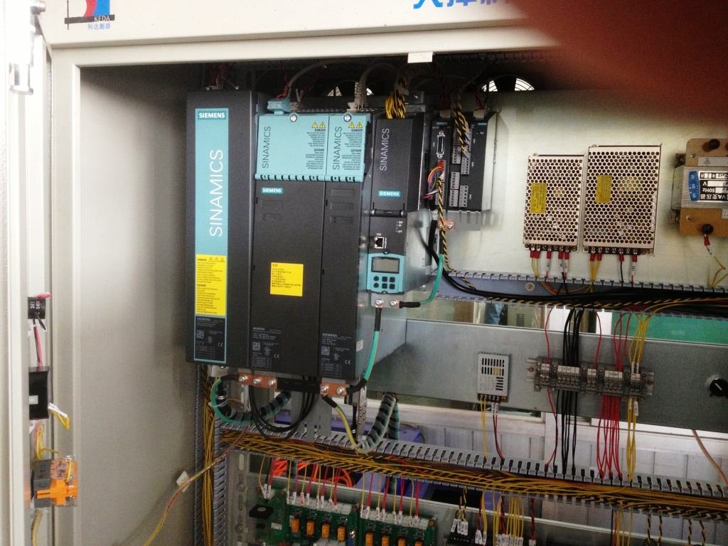

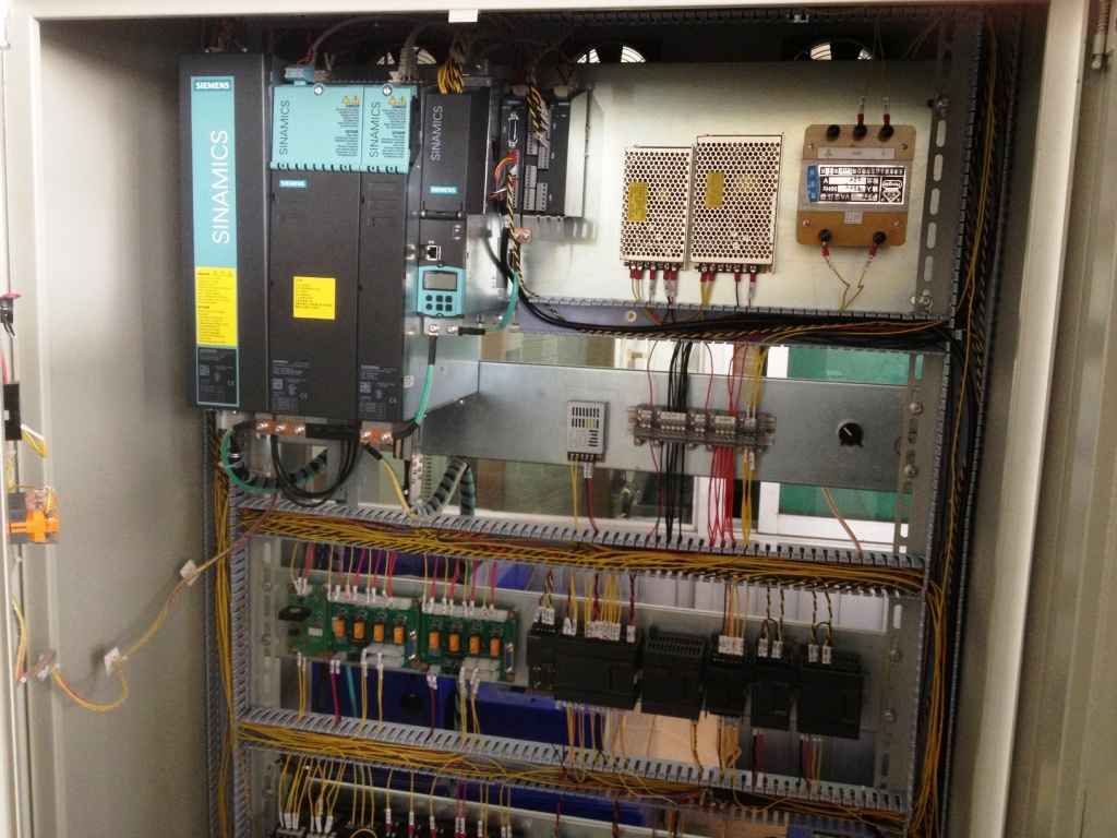

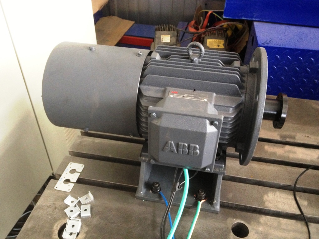

有图有真相:
哈哈,这个系统是AIM+ALM+SMM+CU320-2DP+编码器模块+端子扩展模块。电机是3kW的,麻雀虽小,五脏俱全呦。

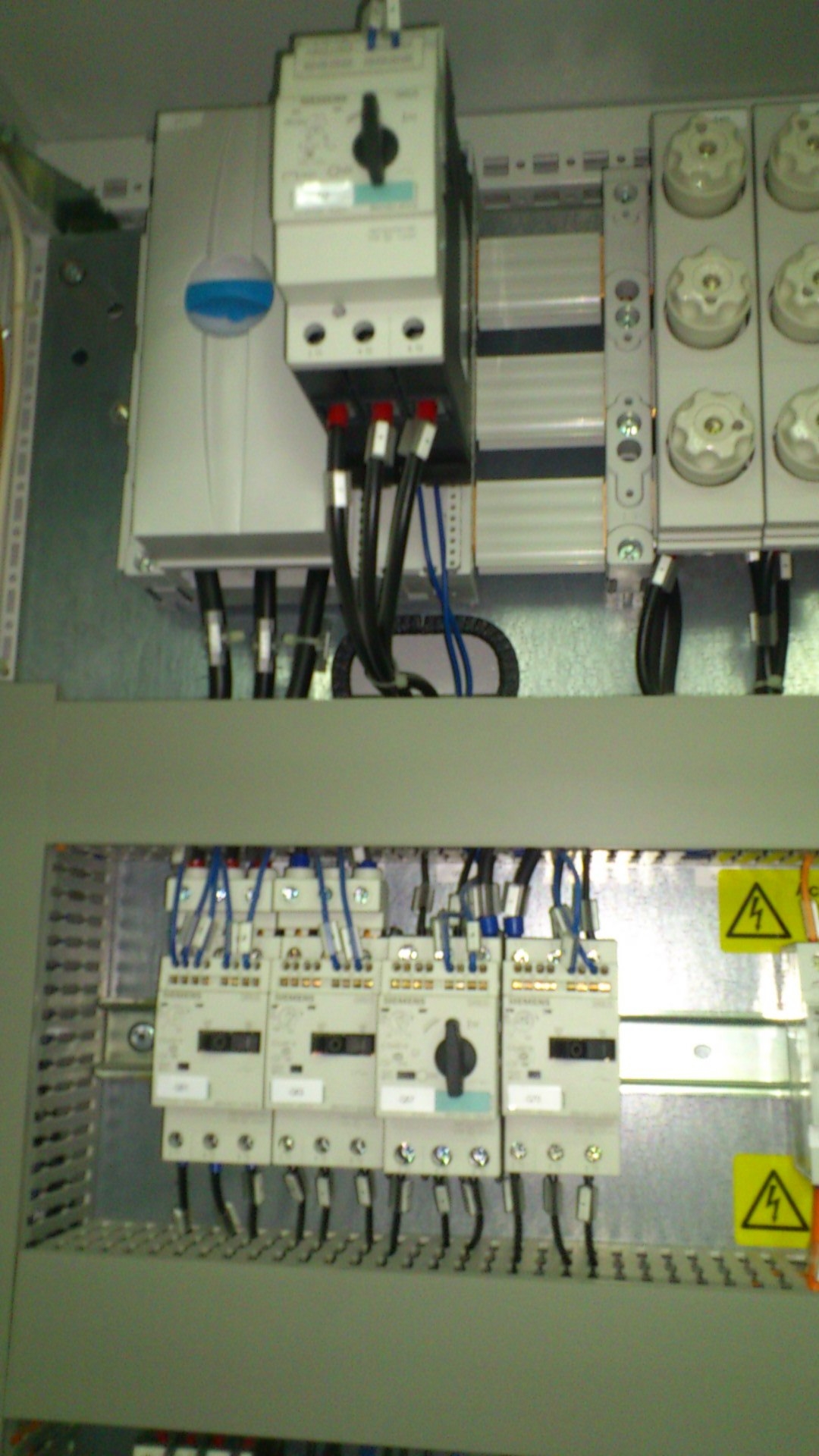

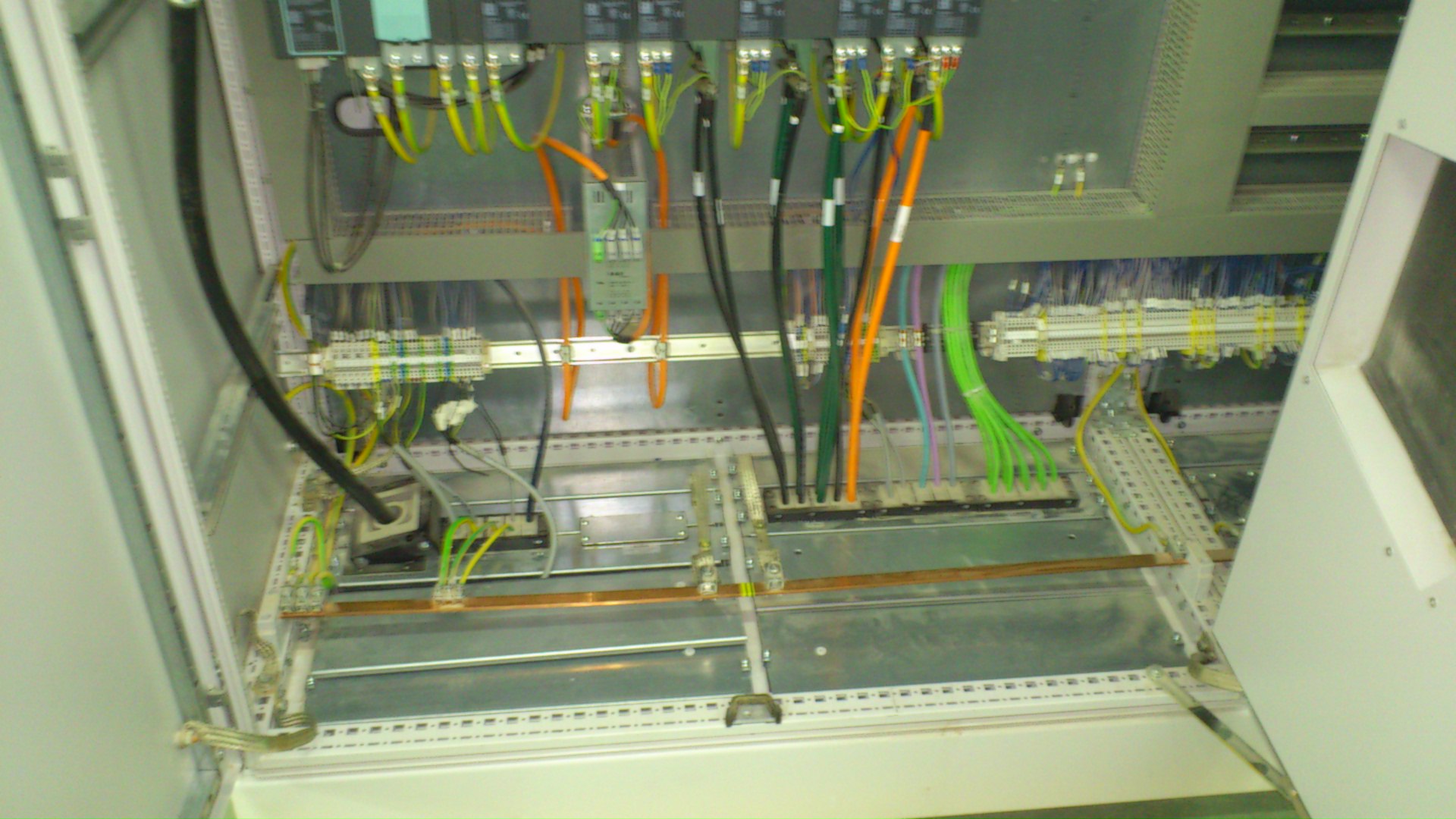

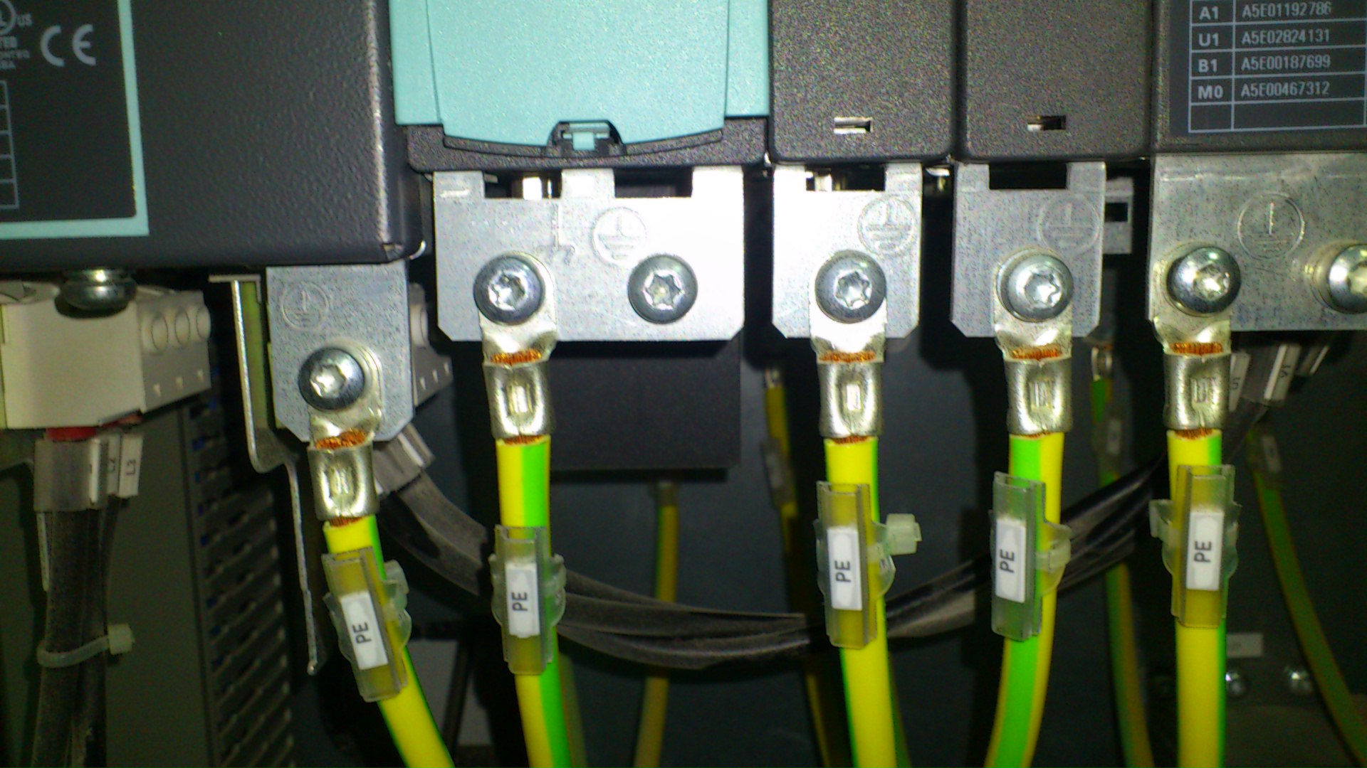

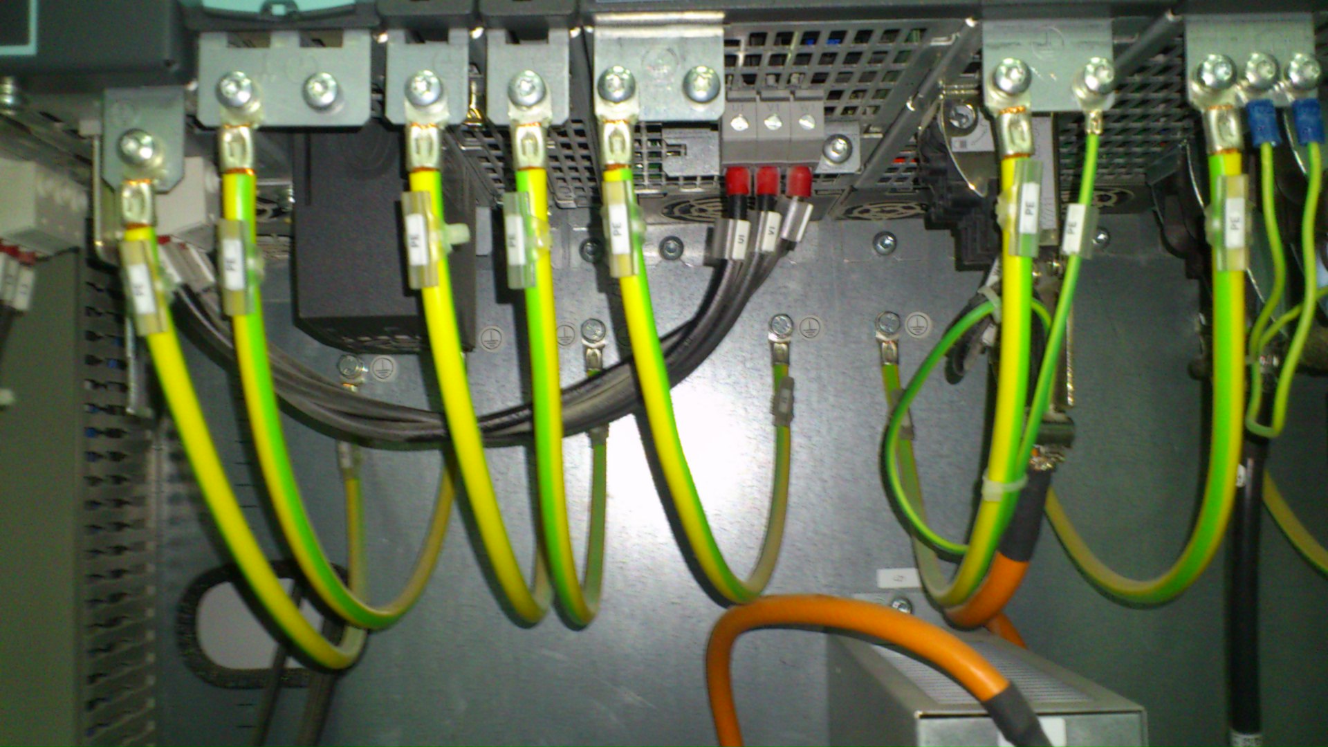

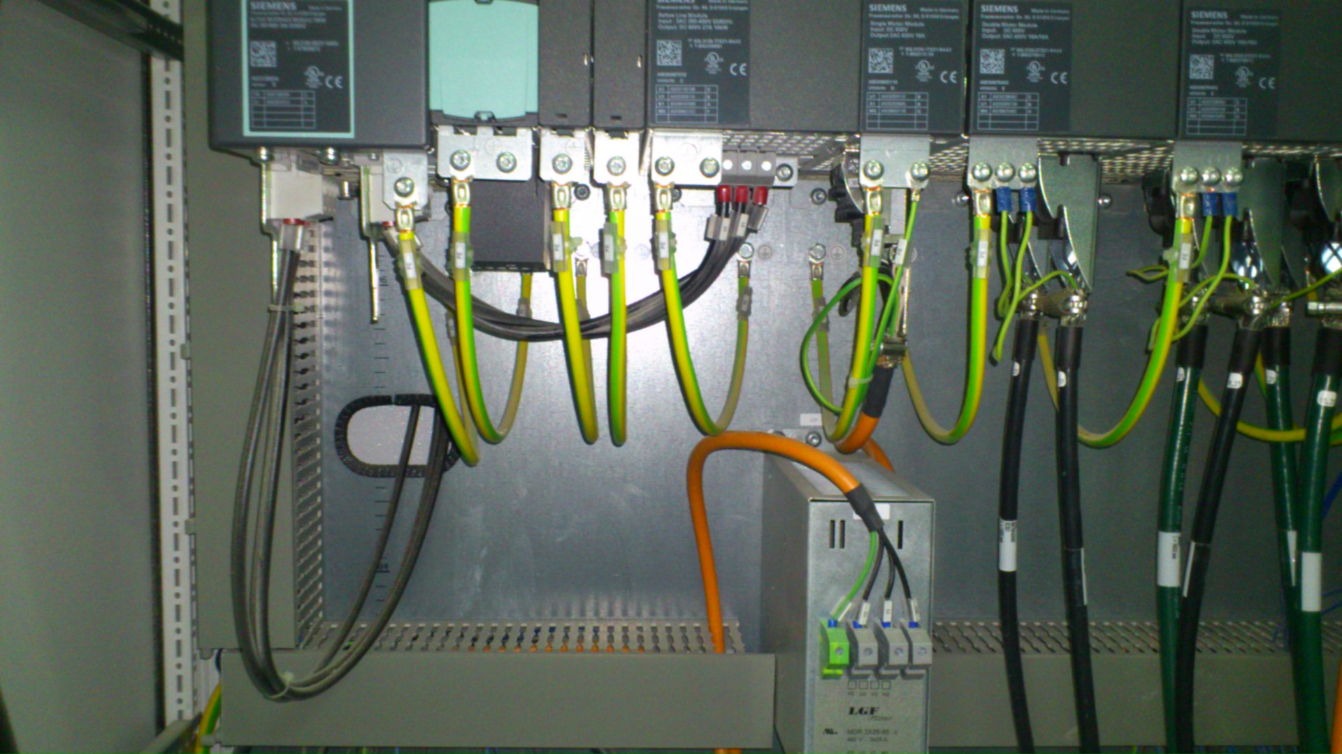

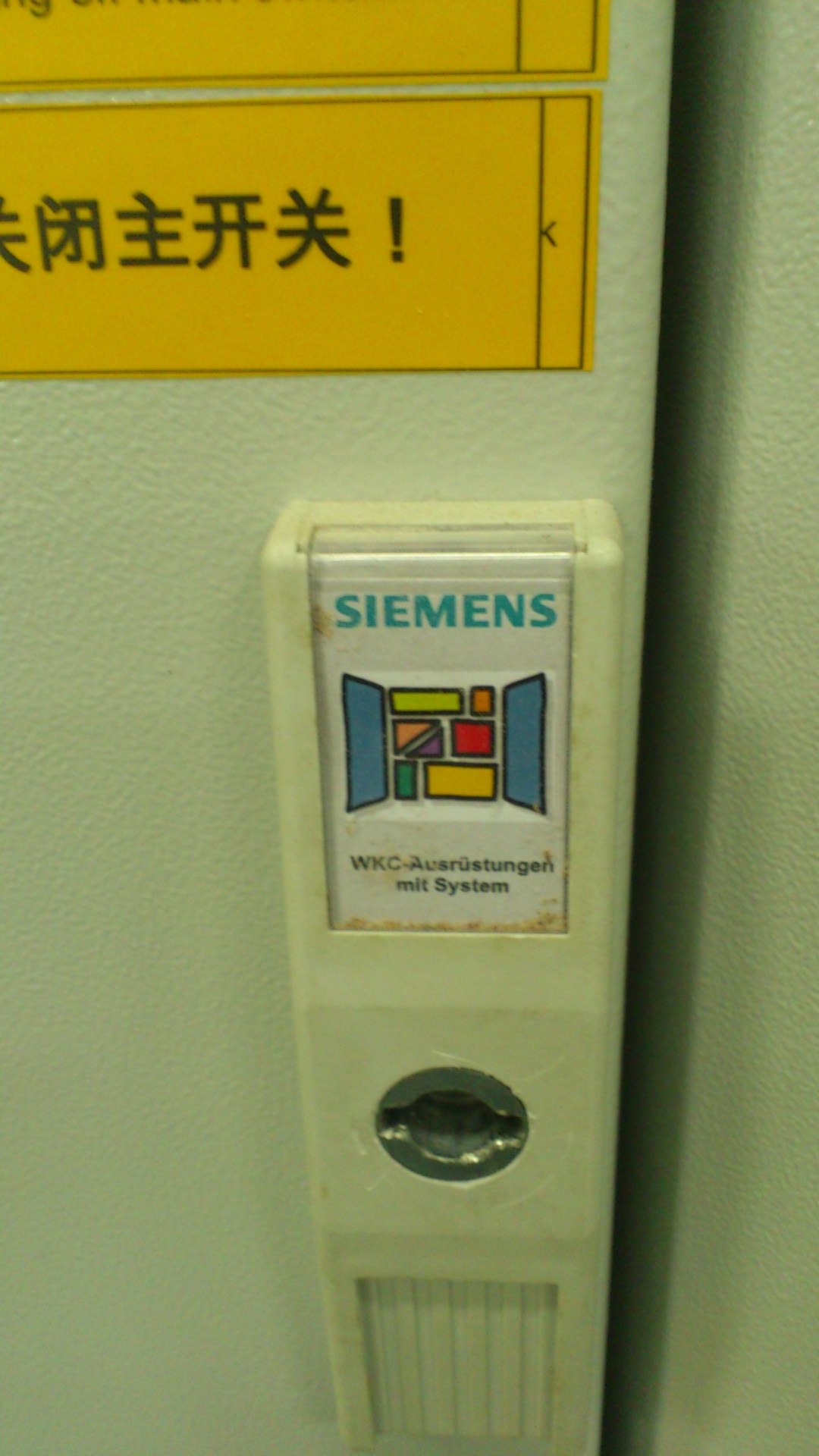

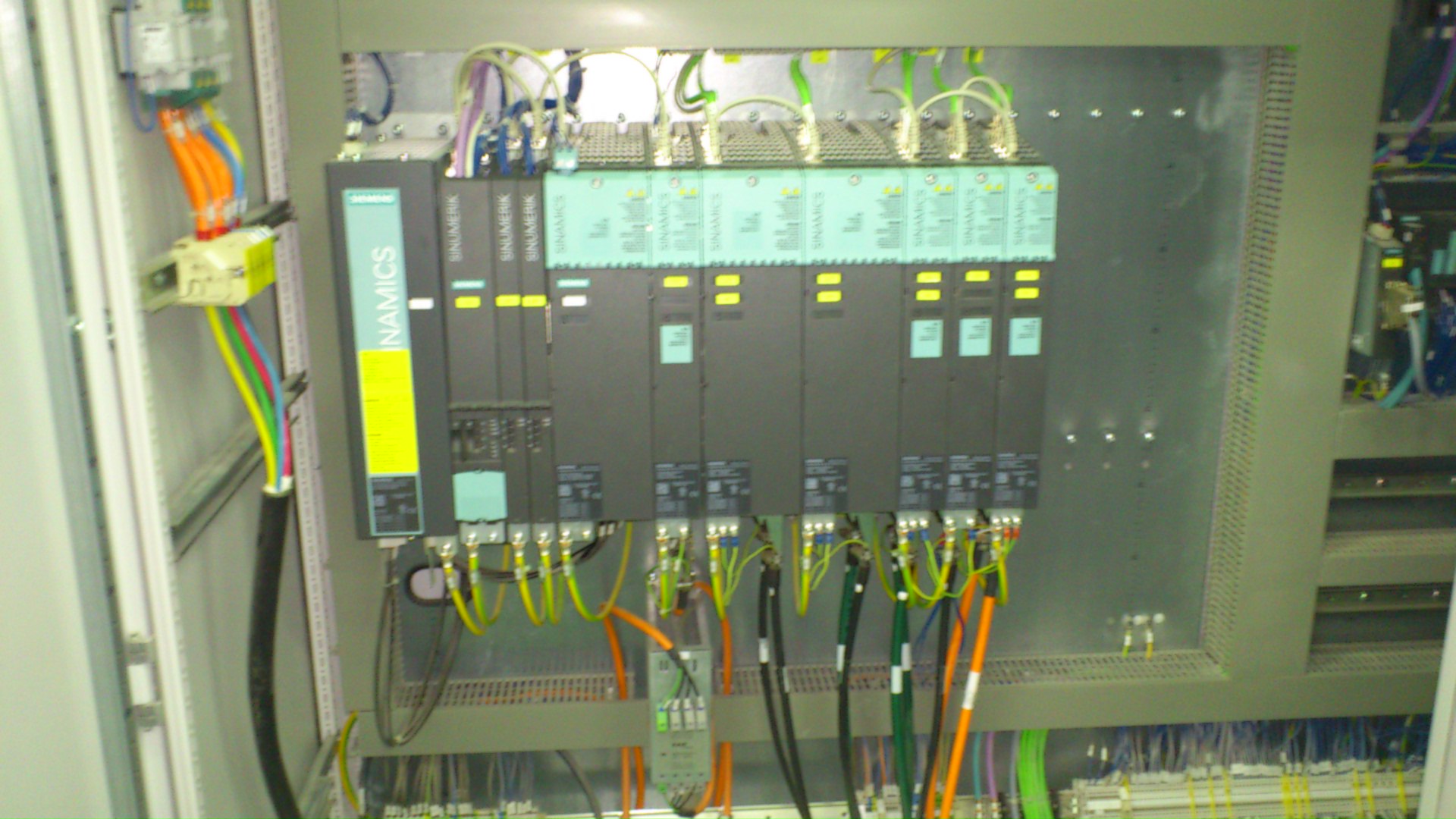

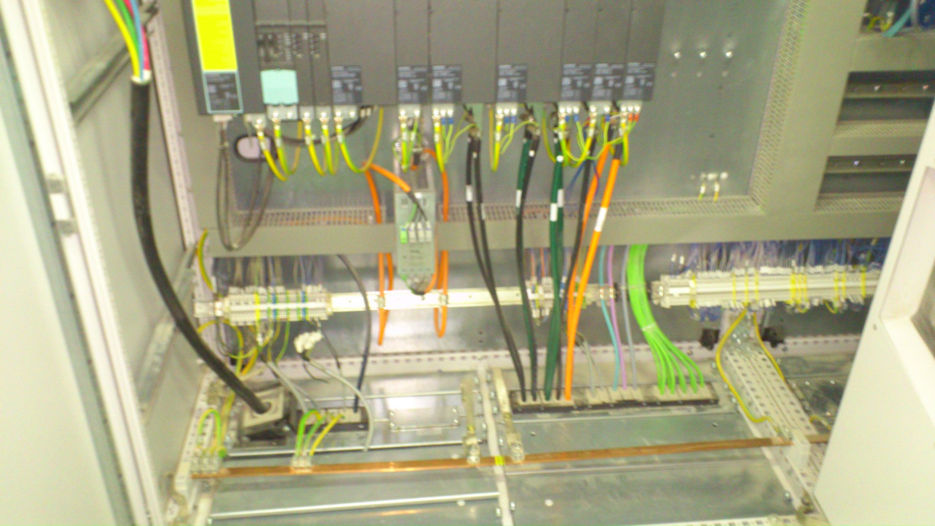

我也晒一个 AIM电源进线在安装板背面,AIM到ALM动力线绞了一下

K侠,S7-200与S120配可有点煞风景哦,整个S7-1200,选CU320-2PN,走PN通讯多好啊。
