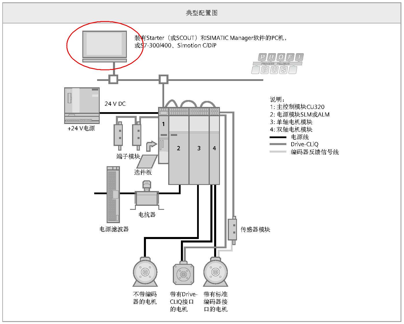

quote:以下是引用kdrjl在2013-05-27 21:16:43的发言:
从S120提供的推荐典型结构图看,上位可以是多种形式的,PLC未必就是必须,采用PC也是可以的。特别是如果以前用过通讯的动态链接库,与S120通讯用第三方上位机软件完全可行。这样可省去一些中间的环节。简化系统。
S120的CU320控制器中,有一个参数,是专门测试系统CPU占用资源的。就像现在电脑中的“鲁大师”,只要看到CPU占用资源不超过85%,系统就正常运行。
图是随便画画怎么说都可以的,但归根结底它必须是个实时任务的控制器才行,所以说到PC除非装个softplc,或者能够证明你开发的软件是实时的,否则都是不可靠的控制。西门子现在基本上已经步入了总线时代,还记得最早讲Profibus-dp的时候还有1类主站与2类主站的区别,1类主站是实时轮询的,2类主站是基于事件和任务触发的非实时的,其实现在讲起主站控制器,还是有这个要求的,否则可靠性无法保证。
最近,又遇到相当多的客户要求用PC直接控制驱动器,甚至有要求只用Starter 控制驱动器完成生产任务,让人有时哭笑不得。
所以这里讲了2个概念
1.复杂系统,PLC加传动(这里可以是带高级控制器的传动Simotion,也可以是基本传动Sinamics),无论以谁为主,都是比较稳妥的解决方案,不要指望驱动的控制器能把PLC都替了。
2.控制驱动的控制器,无论是PLC还是基于驱动的控制器Simotion都必须是个实时的控制器。
