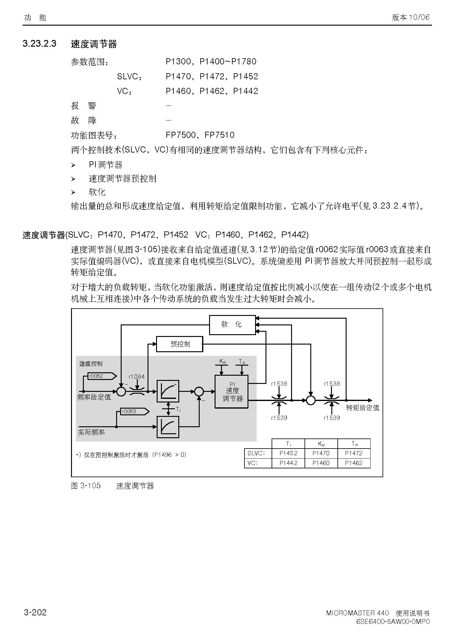

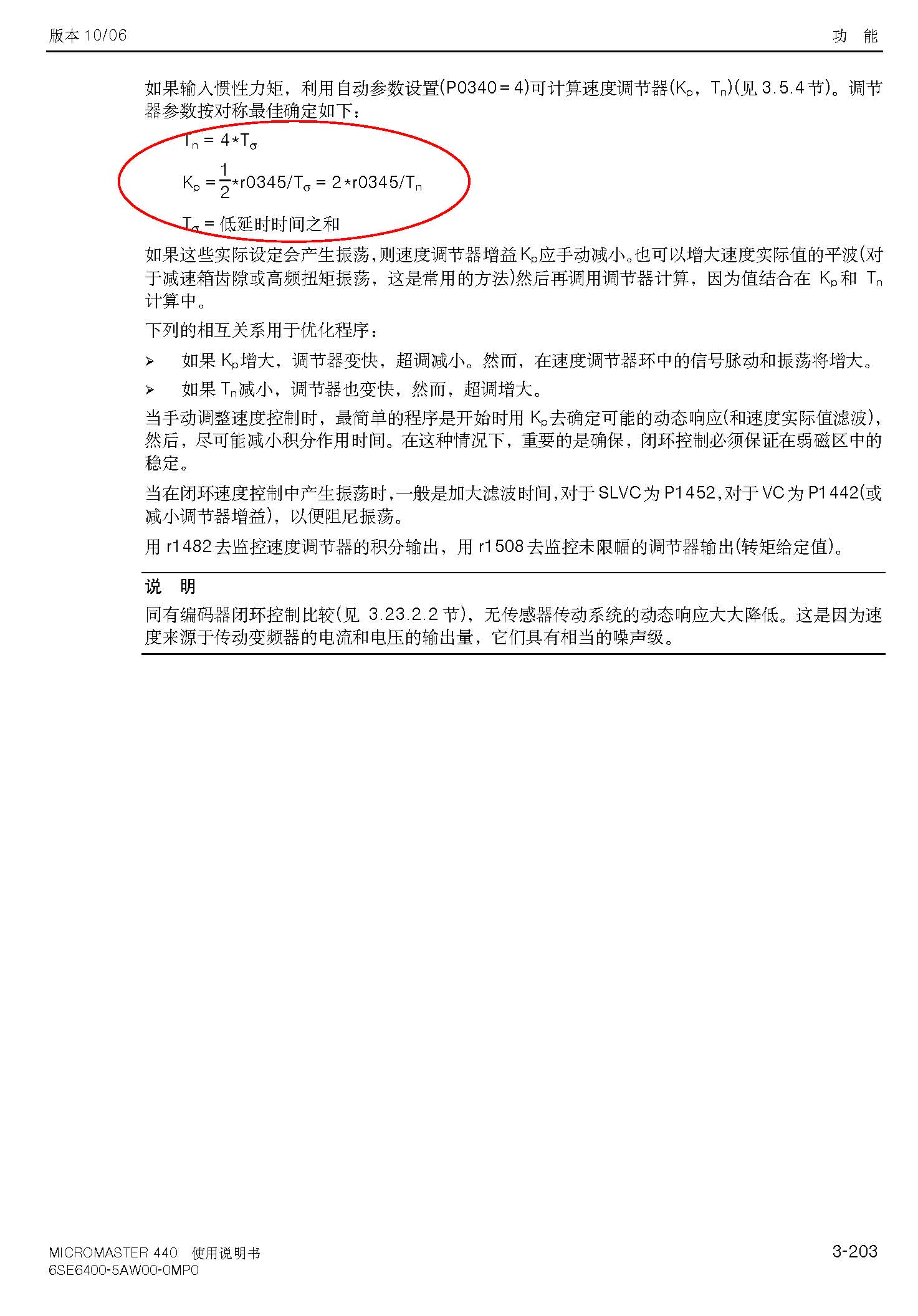

下面4张图,是6SE70与MM440的速调参数说明。西门子的传动,不论是交流还是直流,都是按照对称最佳参数计算法。这个在陈伯时老师的闭环自动控制系统教材中有提(旧版),而且该理论可追溯上世纪60年代。是西门子公司的首创。
这么多年了,仍在沿用。

对称法最佳设计计算,首先要知道系统的启动时间,也就是带着轴系做一次速度调节器的优化,以获取系统转动惯量有关的、对额定转矩下的启动时间。MM440或S120就是参数P0345,6SE70的参数就是P116,6RA70的启动时间参数是P540。直流的6RA70如果想获取参数P540,一定要带着轴系做一次P051=28,也就是系统摩擦惯性补偿的优化辨识,然后还要把参数P223=1才能生效。此时的P540参数就可以用了。
对于大多数的系统,采用对称法计算速调的PI参数完全够用。P参数的设定1-3之间足矣。最大不要超过10(大惯性系统)
系统如果加入了惯性补偿,就是斜坡函数时间设置短了,也无妨,系统总是以额定转矩加速至最高转速,如果没有惯性补偿,那就有可能因为斜坡函数时间过短而过流。另外,加了惯性补偿的调速系统,在阶跃响应下,也不会超调太多,甚至不超调。这就是惯性补偿的特点。
关于速调的自适应参数设置,也就是可变的PI参数设置功能,我认为那是针对宽范围的调速比系统而设置的。对于10:1的调速范围,一个PI时间常数足够了。用不上自适应功能。例如对于一个1000rpm至10000rpm的调速系统,调速比10:1,固定的PI时间常数就能控制的很好了,满足精度和稳定性。因此用的少。而在定位控制、转矩闭环控制中,自适应功能是必须的。因为在全调节范围内都要保证精度要求和稳定性,所以自适应没有不行,很难保证。
好像车床控制系统,调速比要1000:1,那这个自适应功能也是必须的了。

R大侠:K侠说的对称性是有道理的。
如果一套调速系统在额定负载下只能最快2秒(启动时间)加速到最高速(再快就该报过流了)。那么这个起动时间就是响应临界点。你的调速过程的优化只能在此范围内。
就是说,如果采用较大的Kp(增益),就使用相应慢一点的积分速度Tn,来获得较快的响应,而又不超过临界。
相反,也可以采用较小的Kp和较快的积分而获得较慢的响应、稳定的调速精度。(大惯量系统才不容易被负载变化所干扰。)
但是我对这个公式稍稍有点异议。要是按此公式确定临界点是可以的。但要做调整:
按此公式,似乎Kp x Tn=常数;岂不是增大Kp要减小Tn?能行吗?我怎么是用1/Tn(减慢积分次数)?
我是很早以前用MATLAB模拟,得到的经验。记得在论坛里说过。
