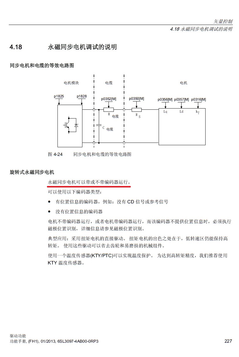

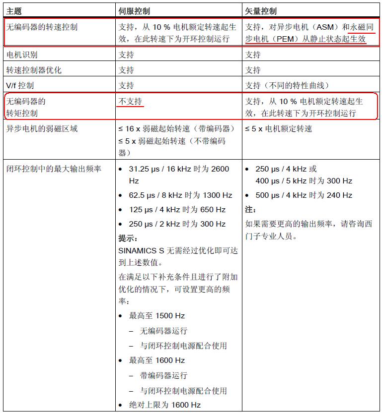

21楼    2013-11-13 20:59:10
精华帖  主题:回复:S120变频器不能对国产永磁同步电动机进行无速度传感器矢量控制吗?
应该没有问题。S120功能手册。
见下图:
另外,P0356不就是 q轴电感吗?
谢谢两位版主的讨论,也感谢y版给出了比较权威的资料说明。看来S120还是像我之前认为的那样是可以实现永磁电机无编码矢量控制的,而不像我咨询的西门子工程师告诉我的那样。另外关于y版说的P0356是不是Q轴电感的问题,刚才特意再认真的查了下参数手册,这个参数对于永磁电机来说确实是Q轴电感。但Starter软件及参数列表中存在的一个问题,我在这里得提及一下:该参数在Starter软件列表中给的名称是定子漏感,所以我当时在软件列表中没看出来它代表Q轴电感,而且S120参数手册中该参数的标题也是电机定子漏感,刚才仔细看了下英文版的参数说明,发现该参数对于永磁同步电机来说,代表Q轴电感,不过中文版的参数说明中翻译的还是不准确啊。

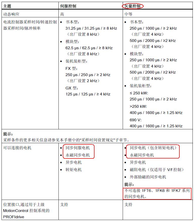

34楼    2013-11-14 17:29:50
呵呵,zcomin才是这里真正的大侠。人家是专业的。他说的准没错。
S120功能手册有说明的:点击下面的链接,下载手册
[url=http://www.ad.siemens.com.cn/download/docMessage.aspx?ID=7315&loginID=&srno=&sendtime=][b] S120功能手册
[/b][/url]
上面有比较说明。其他的手册上有。
