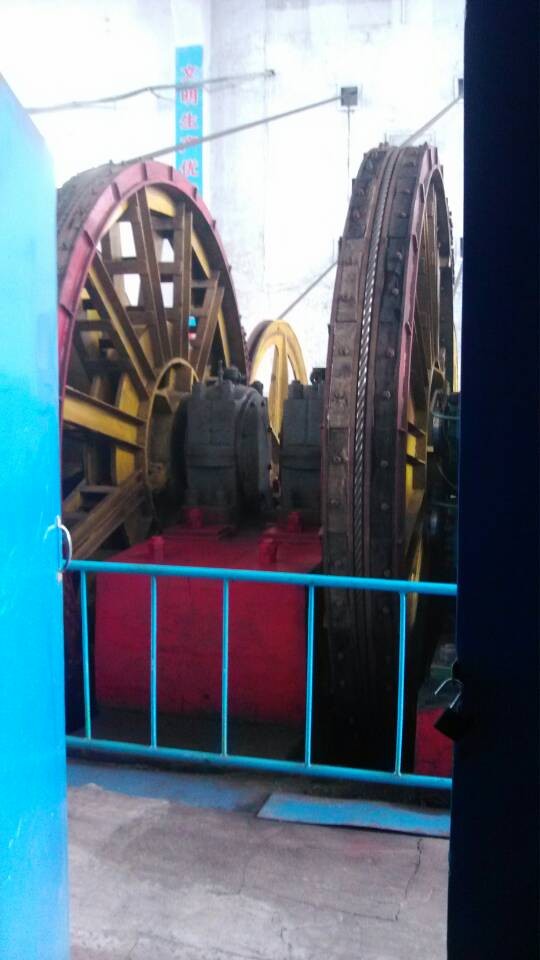

方案:使用两台s120装机装柜型变频器控制两台电机(电机一样),两台电机分别通过各自的减速机和各自的轮子相连,两个轮子之间是独立分开的,每个轮子通过钢丝绳和尾轮是一个整体,两条钢丝绳之间通过皮带连在一起,两台电机带动的皮带轮没有前后关系,下面有图,请看,使用哪种主从控制方式比较合适,目前主机速度控制,从机转矩控制的方式已试用,效果不好,出现电流抖动,幅度比较大;另外主从皆是速度控制,通过两个电机电流作比较的差值乘以系数叠加在各自的速度给定上,启动时主从电机不同步,主从电机电流差别很大,甚至出现只有一台出力,请问,哪种主从控制方式比较合适,谢谢

两台都改为速度控制,同时都是用速度环软化,效果不错,起车平稳,电流基本一致,没有出现单机运行的情况,现在又有新情况,由于矿方技术力量薄弱,担心DP通讯,出问题解决不了,所有想改为端子控制,加装TB30板,然后和PLC之间直接用屏蔽线连接,这需要从新优化变频器,变频器比较早,CF卡位2.5.1版本,在初始化时出现故障“中断使能”,stater版本为 4.3.2,不知道怎么回事,后来想把原来的程序下载进去,还使用DP通讯,发现出现下载框时,一直没有进度,没办法又找了一个CF卡版本为2.61,重新把程序下载进去就好了,还有在优化变频器时,在做静态辨识时怎么一点电流也没有,还有电机根本就没转过(手册说电机微动几下),并且静态辨识用了6,7分钟,动态辨识猜不到两分钟,这是怎么回事啊,请帮忙啊

这个问题貌似间接连结(软连接)的负荷平衡,你可以试试速度控制的负荷平衡,从电机的P1478=主电机的R1482,主电机和从电机的控制方式都为速度控制,从电机设置参数P1477=1,如果起动电流两台电机仍有过大偏差,从电机投入DROOP功能,在从电机设置P1489=0.05即5%,P1492.0 =1,试试吧,也许对你的问题有用。
