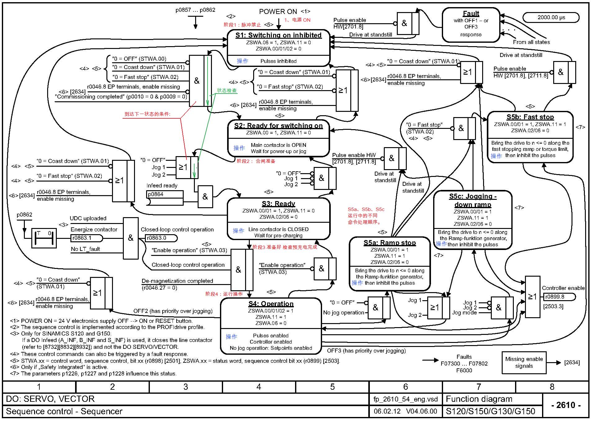

主题:关于S120顺序控制,谁能提示一下?
这张功能图,彻底被打晕了。看不明白。怎么理解这张图的表述呢?谁能给提示呀。在此先谢过!

2楼    2014-02-14 11:29:23
精华帖  主题:回复:关于S120顺序控制,谁能提示一下?
比方说从上面的POWER ON开始说,这是调试完后给上24V电,
这时驱动处于S1:Switching on inhibited这个状态,
这时的状态字ZSWA.06=1,ZSWA.00/01/02/11=0,
ZSWA.06=1就是switching on inhited active.
再看S1左下方的这个“与”逻辑,这个就是能从S1状态到S2状态的条件,
当OFF1信号没给OFF2 OFF3信号给上了,EP端子上的电也给了,
处于P9 P10处于READY状态了,就到了S2状态,Ready for switching on
这时ZSWA.00=1也就是RDY FOR SWITCH ON。
S1左下方的这个“或”逻辑,就是当这些条件没了,就会从S2状态回到S1状态。
在往下看,当OFF1信号或者JOG信号给上了以后,并且整流也READY了,就能从S2状态到S3:ready状态,这是ZSWA.00/01=1
然后就可以合闸,给上P852,其他条件都满足了就会切换到S4运行状态了。
基本就是这样,第一次看到这个图也震惊了,哈哈

这是S120系统的全部顺序控制过程:
就按照 S1,,,S5检查状态、条件。和 6RA 的 o1...o8 (操作顺序是一个意思)
STW是控制字
ZSW是状态字
