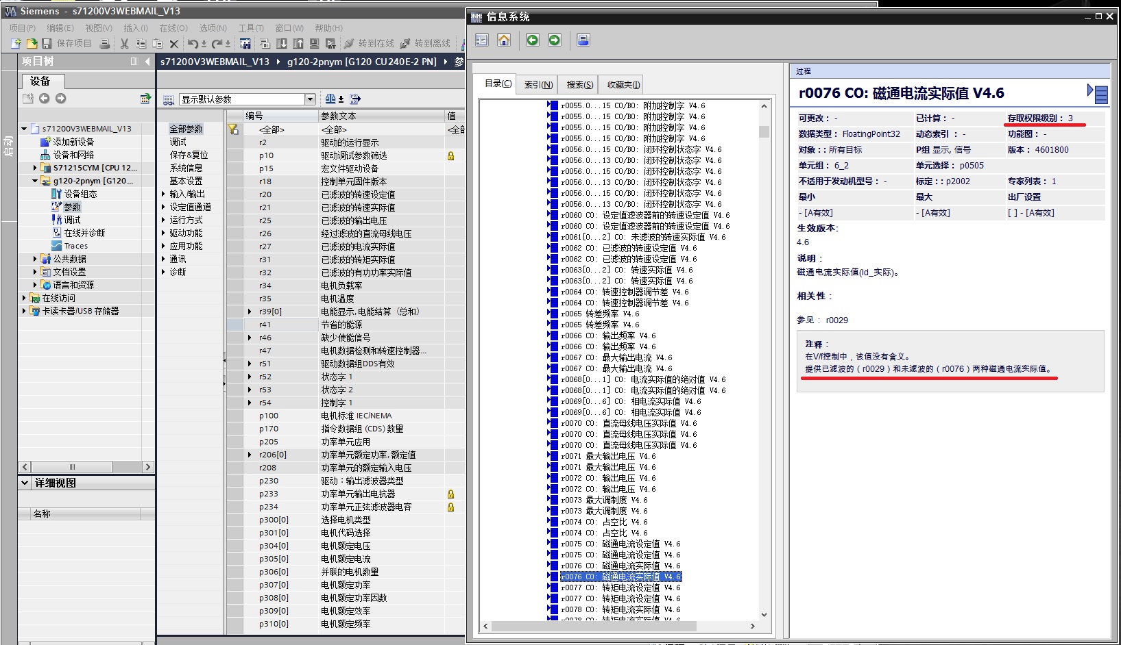

如题,今天第一次上手G120,CU240B-2+PM240。P1910 =1后,不见P1910= 3 了。难道磁化曲线的绘制省略了?

这个软件也可以独立安装的,不装在TIA V13中

是吗!那调试G系列还是比较好的。尤其是对英文不熟的各位。
r0029不让看,可以看r0076呀。

嗯,现在来共享我的调试结果。
按照快速调试的流程向导,做完了电机与变频器的静态计算。然后在 STARER 中,打开参数表和控制操作面板:
1. P1750.3 = YES;P0340 = 1;执行电机的自动计算;
2. P1910 = 1; 在 STARTER 的操作面板合闸,静态辨识。直至结束;
3. 运行电机0.8倍额定转速,监控参数r0076,记录并停机;
4. 修改P0320 = r0076记录值;
5. 重复 1 和 2 步骤;直至结束;
6. P1960 = 1 并合闸,做动态辨识。直至结束;
7. 手动优化 P1470 / P1472 (根据负载惯量确定 P I 参数)。
8. 设置其他转矩和电流的限幅参数,并设置工艺控制参数;
9. 结束调试。
运行电机设定值9000rpm(150Hz),监控参数:r20;r21;r22显示的数据吻合;然后,用第三方转速表检测电机转速为8999rpm。与装置的示值仅差1rpm。
结论,实验数据结果表明,G120的SLVC比MM440的SLVC,在控制精度上有本质的提高和变化(相同条件下的MM440,此状态时,实际转速比装置的示值要相差100rpm以上)。基本接近于原工程型变频器6SE70的水平。与ABB的DTC控制精度一致。而过去用MM440做不到。(这里所说的前提条件都是无编码器的速度反馈控制)
很爽。初试G120,感觉它老厉害了。
