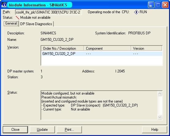

主题:传动单元与300PLC组态通讯失败
环境:
GM150 cu320-2DP与s7-300PLC通过Profibus-dp连接 问题: s7-300的PLC与变频器在step7和starter里组态通讯,下载组态以后PLC的busf一直闪红灯,变频器CU320上的DP灯则不亮,用cp5711连cu320,只能看到cu320的DP地址,找不到plc的;用5711连上plc的DP口,也只能找到plc的. 在step7里在线看故障,提示如下,但是硬件的MLFB是一样的,而且型号都是CU320-2DP: ![]()

模块组态但是不可用,,,DP通讯没有连接,,检查组态,DP电缆接头,确定没有问题。

太相信工厂了,还是德国进口过来的设备,我今天拆开DP头一看,竟然是红绿线反了。
不过话说回来还是自己不严谨水平有限,以前一直是在有了现成的项目文件以后再进行调试,没有从组态、编程一步一步做起,所以一出现问题,就怀疑自己在软件组态上搞错了。 其实从现象看,不管软件设置怎么样,物理层就没通,首先就应该先怀疑硬件的问题,方向错了,结果就耽误了宝贵的时间。 谢谢各位的珠玉之言!以前一直是别人编好了自己直接拿过来下载、调试,这回的项目正在尝试从组态、编程一步一步做,但是因为是大项目,心里也没底,每走一步都会遇到很多问题,谢谢大家的支持了!
