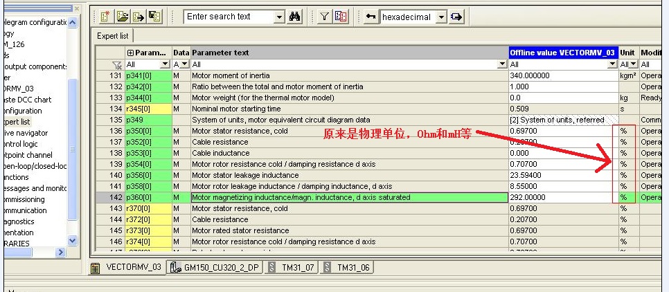

环境:GM150一台
问题:
工作模式设定在“speed-control encoderless”不带编码器的工作模式,力矩限幅10000Nm。
电机上电后,从AOP面板上给定20转的速度,电机却向反方向转,速度反馈为-16rpm,此时力矩从零增大到限幅10000Nm。
还有就是在AOP面板上输入给定20转,显示的速度给定值却为16转。

这个问题最后解决了,不过没有什么欣喜和轻松,更多的是惭愧,因为一开始如果仔细一点,是完全可以避免的:
最后的原因是因为motor data的设置,不过不是因为数值的错误,数值是正确的,错在单位的设置,在starter里跟以前项目进行compare时,只对比数值,不会对比单位,只有数值有差异的,才会显示在列表里。所以一直对有差异的各个P参数进行检查,却忽视了这个细节,真是应对了那句话,the devil is in the detail...再一个原因也是因为一直在沿用不对GM150大驱动做优化的习惯,手动输入参数。
不过也看到了在电机参数的巨大差异下,最后产生的一个奇异的电机运行的效果,细节在上面各个曲线都可看到。
在此 希望自己作为一个反面教材,大家引以为戒啊: )
设置的步骤很简单,就是把单位改成referred了:

"一直在沿用不对GM150大驱动做优化的习惯,手动输入参数。"____这是个问题,“麻烦”的工作流程做习惯了反而顺手了~~
其实低压的驱动,单机转起来是基础,自动优化等功能非常方便,自由快等的都可以导出来,我不怕麻烦,但凡有复杂自由块逻辑的,都给手绘到纸上(前期的准备工作嘛)。
