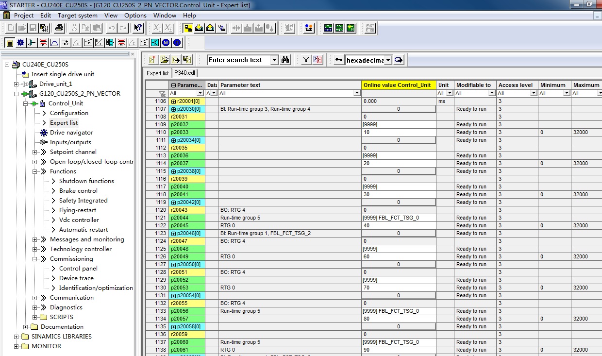

主题:CU250S-2启用自由功能块 精华帖
CU250S-2默认是未激活自由功能块的。如果要使用它们,在组态时要激活它。
这样在参数组中才会出现。
